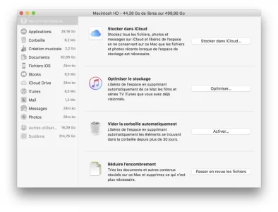

Sujet unique Si le stockage « Système » prend trop de place

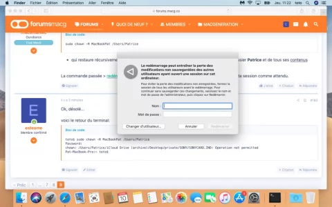

Bon. Redémarre complètement une fois et loge-toi comme Patrice. Indique si tu récupères ta session.
Lorsque je veux redémarrer comme demandé, cette fenêtre apparait. Ne voulant rien perdre j'ai préféré m'abstenir de tout redémarrage...
C'est parce que tu n'avais pas quitté la session Patrice pour ouvrir la session toto > mais que tu avais basculé sur la session toto en laissant ouverte la session Patrice. Le message t'avertit que si tu redémarres > des opérations actives dans la session Patrice toujours ouverte pourraient se trouver interrompues. Or c'est ce que tu dois faire.
- inscris toto comme Nom et toto comme Mot de passe -> et presse le bouton : "Redémarrer". Il faut que tu redémarres complètement une fois pour remettre les choses en ordre. Loge-toi comme Patrice après ton redémarrage.​
Redémarrage effectué sur la session Patrice. Tout est revenu à la normale... Merci!
