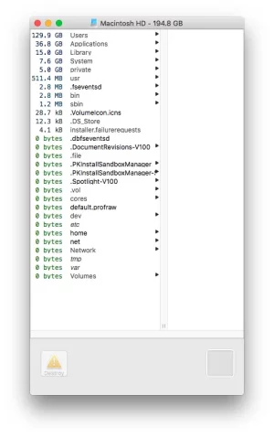

...avec OmniDiskSweeper pour "voir" , que c'est dans TA bibliothèque que se loge les principaux fichiers imposants (attention à ne pas "jeter" n'importe quoi) —> https://www.omnigroup.com/more

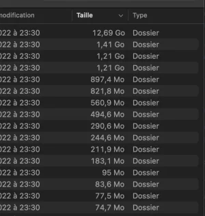

Voici le résultat avec omnisweep:

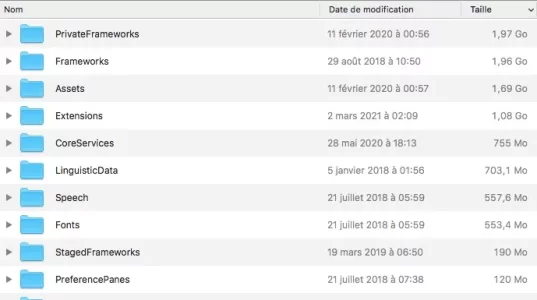

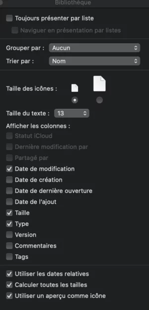

Sans utiliser le Terminal, tu peux déjà afficher ton dossier Système en mode Liste,
puis "Calculer toutes les tailles" et classer par taille :
Voici mon résultat, j'ai fais affiché les fichiers cachés avec onyx.
On est dans Macintosh HD > Systeme > Bibliotheque
Il n'y avait qu'un seul dossier dans systeme (dossier bibliotheque) alors ce que l'on voie vient du dossier bibliotheque.
...c'est mal barré, pour trouver les 300 Mo du Systeme alors que OmniDiskSweeper n'en voit que 129 ...

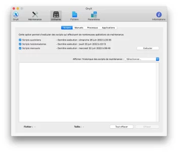

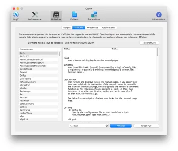

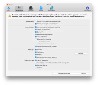

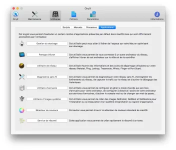

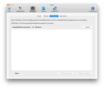

J'ai pas l'option d'effacer les instantanés dans la version HS.
Voilà ce que j'ai dans l'onglet utilitaire
Capture d’écran 2022-06-26 à 21.07.31.webp Capture d’écran 2022-06-26 à 21.07.35.webp Capture d’écran 2022-06-26 à 21.07.38.webp Capture d’écran 2022-06-26 à 21.07.41.webp
