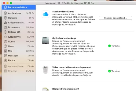

Sujet unique Si le stockage « Système » prend trop de place
Tu utilses Outlook ?
Et tu devrais d'urgence supprimer quelques fichiers pour récupérer 1 ou 2 Go ET vider la Corbeille avant d'entreprendre trop de manip : là tu risques de bloquer ton Mac avec seulement 370 Mo disponibles.
Salut @Sly54 . Effectivement je sais que c'est critique 370 Mo.... le problème c'est tout a déjà été supprimé, vraiment, il n'y a plus rien sur l'ordi.
Je ne sais pas si ma belle mère utilise Outlook, je vais lui demander.
Tu connais ce fichier "imap-mail.outlook.com E8DF5636....... .txt" ?
Dans la mesure où ce fichier se trouve dans les sous-dossiers de Mail, il n'est pas du tout question de l'application Outlook mais d'un compte de messagerie Outlook.com (ex-Hotmail), paramètres en IMAP dans l'application Mail. Peut-être le fichier mémorisant l'intégralité du compte ??? En quel cas, il doit pouvoir être supprimé (les messages restant sur le serveur pouvant être rechargés lors de la prochaine synchronisation de Mail)...
C'est un .txt

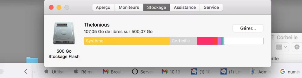

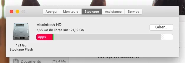

Depuis aujourd'hui je rencontre un problème similaire sur mon macbookpro qui tourne avec High Sierra 10.13.6
Tout d'abord, mon ordi m'a prévenu que le disque dur était saturé.
J'ai donc supprimé des fichiers ( pesant jusqu'à plusieurs gigas ) mais sans que récupérer d'espace de stockage.
Je me suis alors rendu compte que la partie "système" du stockage dévore l'espace au fur et a mesure que je fais de la place et se stabilise pour me laisser 5,41Go de mémoire selon l'apercu de stockage du a propos de ce mac, et plus précisément 870Mo quand je regarde avec la commande "diskutil list" dans le terminal.
En survolant le forum j'ai effectué la commande "sudo rm -r /.DocumentRevisions-V100" recommandée pour libérer de l'espace.
Actuellement le système occupe encore 238gigas ce qui parait démentiel ( voir ci après la capture d'écran ).
Quelqu'un pourrait-il m'aider à savoir si il ne reste pas un dossier caché qui consomme inutilement de l'espace ?
Merci beaucoup,
Thélonious

Salut,
le super @macomaniac est absent depuis le 2 juin.... et je ne peux que suggérer de passer les "commandes" postées ici —> https://forums.macg.co/threads/le-stockage-systeme-prend-trop-de-place.1290378/post-14260705
dans le terminal :
tmutil listlocalsnapshots /
mais suivant ta réponse, je suppose que je serais vite dépassé, mais @nicomarcos :coucou:pourra peut-être t'aider....
Salut Peyret,
Merci pour ta réponse,
J'ai tenté "tmutil listlocalsnapshots /"
Voilà le resultat, ca n'a pas l'air de donner grand chose.
Last login: Mon Jun 27 12:27:50 on ttys000
macbookpro-de-thelonious:~ thelonious$  tmutil listlocalsnapshots /
Je vais suivre ton lien pour essayer de creuser

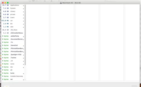

Je note d'ailleurs (avec retard, comme d'hab) que ce fichier se trouve dans un sous-dossier "Logs" (modifié à tort en "Lors" par le *§&£! correcteur automatique dans le message de toniogardeche) de Mail. Il peut éventuellement être intéressant de lire ce qu'il rapporte, surtout s'il est récent. Mais il peut aussi être supprimé sans trop d'arrière-pensées. 72 Go de fichier log ! o_O
Merci pour vos pistes @Aliboron @iDanGener @peyret
Je ne sais pas ou est e fichier. Je l'ai repéré avec le soft qu'on m'a conseillé ici.OmnidiskSweeper... mais je ne sais pas comment aller le chercher.
Effectivement il est dans un sous dossier "logs", (merci pour la remarque.... et pour al compréhension)... ,donc pour vous aucun risque de le supprimer via OmnidiskSweeper ? Pas de risque de perdre les mails a priori ? Oui j'imagine qu'ils sont sur les serveur hotmail et compagnie....
Merci encore
Je ne sais pas ou est le fichier. Je l'ai repéré avec le soft qu'on m'a conseillé ici.OmnidiskSweeper... mais je ne sais pas comment aller le chercher.

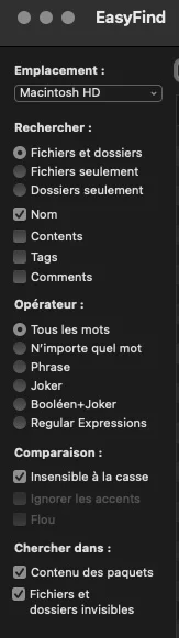

Il se trouve dans un des sous-dossiers de la Bibliothèque du compte utilisateur courant. Elle est par défaut masquée, on y accède en passant par le menu "Aller" du Finder en tenant la touche "Option" enfoncée. Ensuite, tu suis la "descente" telle que tu l'as indiquée : Containers/com.apple.mail/Data/Library/Logs/...
Il est peut-être plus simple et plus rapide de le faire avec EasyFind, voire OmnidiskSweeper. Les fichiers Log sont des messages qu'une application met à disposition pour permettre la recherche de sources d'erreur, etc. En l'occurrence, il peut y avoir eu un souci entre Mail et les serveurs d'Outlook.com. De toute façon, 72 Go, ça ne sert à rien, sauf à des programmeurs chevronnés (les premières et les dernières ligne)... Ce n'est plus un fichier d'informations, c'est une encyclopédie complète ! ;)

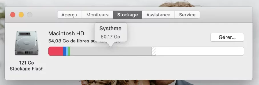

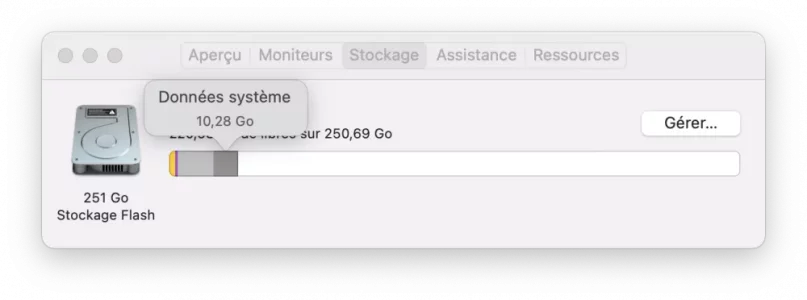

Bonjour à toutes et à tous,
Je suis à peu près dans le même cas de figure que Tomatikaste, à savoir sous Movaje 10.14.6 (mac book air) et plus de 90Go de stockage système.
Capture d’écran 2022-07-26 à 10.38.07.webp Capture d’écran 2022-07-26 à 10.45.29.png
Je n'ai jamais configuré Time Machine!
J'ai bien essayé de suivre quelques unes des préconisations cités dans ce sujet mais très honnêtement, je n'y comprends pas grand chose, voir en fait, rien du tout!

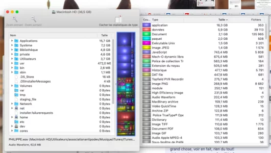

J'ai scanné mon mac avec OmniDiskSweeper et Diskinventory X, sans trop savoir où j'allais et les résultats ne me semblent pas du tout "cohérent" avec les infos "à propos de ce mac"...
Je vous remercie par avance de l'aide que vous pouvez me donner pour tenter de résoudre ce mystère...
Camille

Bonjour @camille71 ,
@macomaniac n'intervenant plus, ma réponse a surtout pour objet de relancer le sujet et de te permettre sans doute de trouver l'aide d'une personne plus compétente que moi.
Néanmoins, vu que tu dis n'avoir jamais activé Time Machine, avant tout autre démarche il importe que tu aies procédé à la sauvegarde de tes données, soit avec Time Machine, soit en faisant un clone. Pour cela il faut que tu disposes d'un disque externe, voire deux. As-tu cela ?
Sinon, il se peut que cette discussion te soit utile (bien lire en entier):

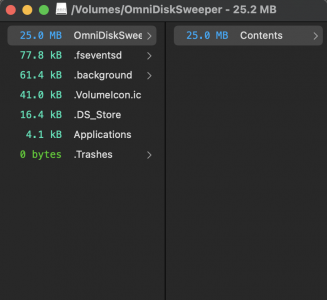

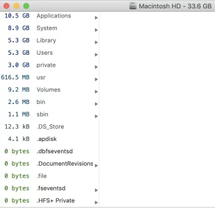

Après avoir essayé des tonnes de commandes, avoir installé Onyx, OmniDiskSweeper, EasyFind, etc. ... je ne parviens pas à réduire l'espace de mon Système. Ayant un petit SSD de 120GO, il prend à lui seul 50,17GB...
J'ai déjà effacé les Time Machine logiquement sur base des commandes que j'ai trouvées sur le forum.
Pourriez-vous m'aider à trouver où je perds ces Go ?
Voici le rapport OmniDiskSweeper :
Tout grand merci :)
Jonathan

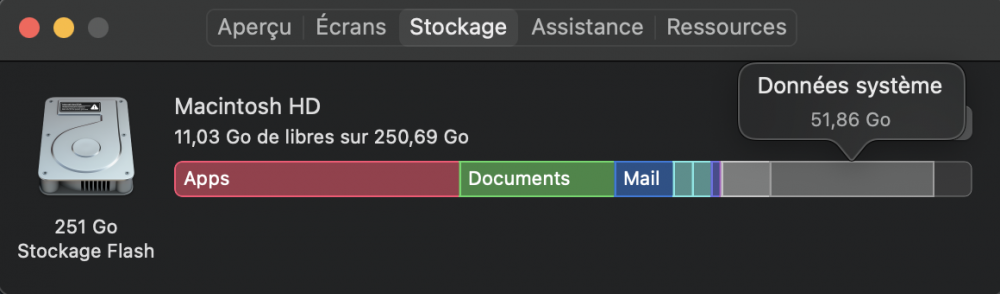

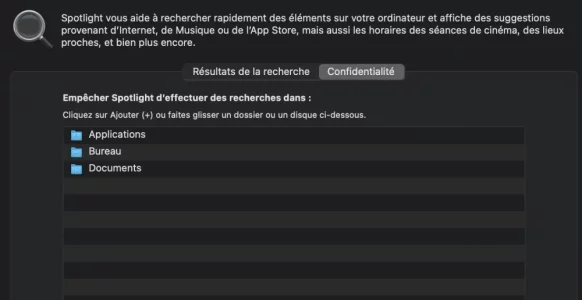

Petit up à cette conversation pour demander de l'aide afin de résoudre mon problème d'espace disque.
J'ai commencé à libérer de l'espace et j'ai à présent 11 Go libres mais toujours 51 Go utilisés par Système, ce qui me semble bien trop !
J'ai lu un peu les premiers échanges sur ce fil, et j'ai téléchargé OmniDisksweeper, voici ce que ça donne. J'ai l'impression qu'il n'y a pas toutes les données...

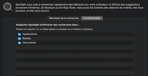

J'ai eu une conseillère d'Apple par Tchat hier et suite à ses conseils, j'ai indexé les dossiers dans Spotlight (cf capture). Apparemment, cela doit 'travailler' 24 heures, mais je ne suis pas sûre du tout d'avoir compris en quoi ça va aider, ni à quoi je vois si mon problème est résolu? Qui peut m'en dire plus?
Ensuite, en allant farfouiller dans les fichiers Bibliothèque > Application support, je tombe sur le fichier iMobie (à ne pas confondre avec iMovie) qui prend 59 Go sur disque ! à quoi sert-il? Dois-je le supprimer?
D'ailleurs s'il faut supprimer des dossiers, comment puis-je savoir lesquels sont réellement inutiles et pas faire de gaffe?
Merci par avance pour vos retours et votre aide précieuse pour la novice que je suis :)
