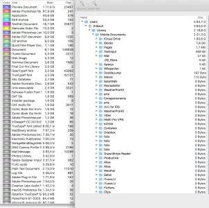

Voila le résultat du logiciel disk inventory
Apparemment le dossier le plus volumineux est mon iCloud drive... J'ai pris un abonnement de deux tera et j'y ai stocké pas mal de chose mais bordel le principe n'est pas d'être dans le cloud et de préserver son stockage physique ???

Bonsoir,
Si tu as transféré des fichiers dans iCloud Drive, macOS va les télécharger sur le SSD pour que tu puisses y accéder même sans connexion réseau.
Tant que ton disque ne sera pas saturé, macOS ne libérera pas d'espace...
J'avais le même problème, j'ai donc maintenant investi dans un NAS maison pour stocker mes fichiers, Apple ne proposant pas de garder uniquement les fichiers dans iCloud Drive, sans copie locale sur le SSD du Mac
Tes fichiers iCloud Drive non supprimables du Mac pèsent actuellement 201,3 GB, voilà la réponse à ton problème, malheureusement
