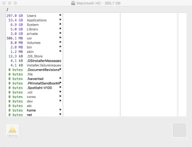

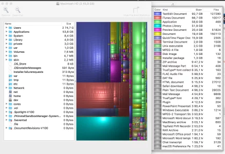

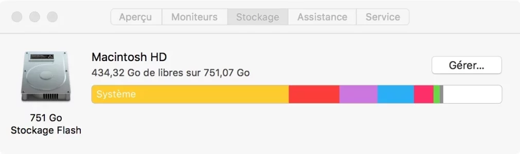

Alors j'ai un SSD de 751Gb, il me restait environ 50Gb de libre dessus du coup j'ai acheté un 2e DDE, 1 TimeMachine le 2e pour le stockage. J'ai fait un énorme tri au point que maintenant je suis censé avoir 434Gb de libre.
Mais c'est la que ça coince... Quand je vais par "a propos de mac", stockage, il a un comportement assez bizarre... (cf. capture d'écran).
J'ai 362Go de système.
Donc j'ai fait les commandes par le terminal que vous conseillez de faire, voici les différents résultats:
Pour le df-H/:
MacBook-Pro:~ denisantoine$ df -H /
Filesystem     Size   Used  Avail Capacity iused               ifree %iused  Mounted on
/dev/disk1s1   751G   644G   104G    87% 1233033 9223372036853542774    0%   /
Pour le sudo du -sh /.* :
343G    /..
12K    /.DS_Store
488K    /.DocumentRevisions-V100
4,0K    /.OSInstallerMessages
  0B    /.PKInstallSandboxManager-SystemSoftware
593M    /.Spotlight-V100
  0B    /.file
2,7M    /.fseventsd
  0B    /.vol
Pour sudo du -sxg /* | sort -nr :
277    /Users
50    /Applications
7    /System
5    /Library
4    /private
1    /usr
1    /sbin
1    /net
1    /installer.failurerequests
1    /home
1    /dev
1    /bin
1    /Volumes
0    /var
0    /tmp
0    /etc
0    /cores
0    /Network
J'ai, aussi, lancé Onyx pour faire une maintenance avec l'indexation du spotlight.
Je commande à sécher et j'ai, sûrement, loupé une étape car je suis pas habitué du bidouillage dans le terminal et tout 0:)
Un grand merci d'avance à vous,
Denis
    14,8 KB · Affichages: 214
    46 KB · Affichages: 211
J'ai également lancé omnidisksweeper par le terminal "sudo open -a OmniDiskSweeper" (cf. capture d'écran") ainsi que EtreCheck dont voici le résultat :

Dans ta copie d'écran avec OmniDiskSweeper, tu peux ensuite entrer dans le détail des dossiers qui prennent beaucoup de place, de façon à voir plus finement quels dossiers (fichiers) précis prennent de la place (exemple habituel : des sauvegardes de iBidules).

Merci pour ta réponse :) oui j'ai près de 90Gb de sauvegardes mais avoir 297Gb me semble tout à fait normal c'est plutôt les 414Go du système et les "seulement" 103Go de mémoire disponibles qui m'embête :p
Désolé, je dis des bêtises:confused:
Edit:
Enfin, ça fait quand même un gros paquet de documents de TextEdit entre autres ;-)
TexEdit 92,7 Go... !!! et les 3 autres qui suivent.... en clic droit dessus on obtient une fenêtre en dessous qui dévolie les fichiers....
Après je sais pas ce qu'il y aura à supprimer dans ton cas, reposte une copie d'écran. Je serais curieux de voir ce que contient les fichiers texedit....
