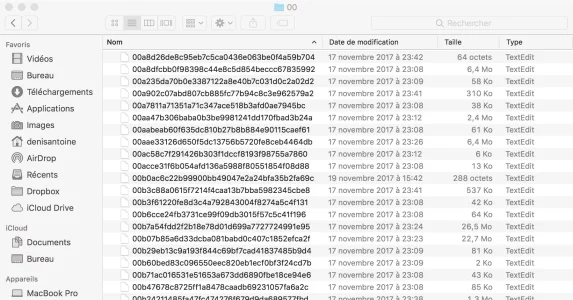

Ce n'est pas un "dossier" TextEdit, mais l'ensemble des fichiers de type TextEdit (où qu'ils se trouvent sur le disque).
Il suffit qu'un fichier de sauvegarde d'un iPhone ait été sélectionné et que le choix "ouvrir avec..." TextEdit ait été fait (en cochant "tout modifier") pour que ces sauvegardes soient comptabilisées comme des documents TextEdit, ce qu'elles ne sont pas.

En effet, quand je vais dans les sous-dossiers des sauvegardes, elles sont toutes au format TextEdit

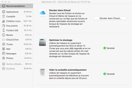

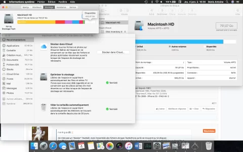

Mais mon gros soucis est vraiment que tout se contredit dans ce Mac concernant la mémoire (utilitaire de disque, "gérer le stockage", "a propos de ce mac", les commandes terminales,...)

Et de Compter la sauvegarde dans les fichiers comme appartenant au "systeme"..... !
(sur le fond il n'a pas tord... ce sont de fichiers générés par le system)... ! c'est vrai que cela en déroute certain.....
Les joies du format APFS....
Bien difficile de connaître le poids exact des fichiers occupant le disque quand la liste des fichiers du catalogue de fichiers ne correspond pas nécessairement à la liste de fichiers physiquement inscrits sur le disque. (2 fichiers du catalogue peuvent ne correspondre qu'à un seul fichier physiquement ecrit sur le disque, ou au contraire, un fichier du catalogue peut correspondre à l'enregistrement physique d'un fichier original complété de "morceaux" additionnels correspondant aux modifications successives du fichier original...)
Là vous m'avez perdu :dead:
Mais ce qui me semble fou, c'est qu'hier j'ai fait un énorme tri dans ce mac (suppression de la photothèque Photo, iMovie,... fin supprimées du mac mais transférées sur le DDE) et j'ai libéré entre 200Go et 300Go mais j'ai l'impression que pour le mac c'est comme si je n'avais rien fait...
