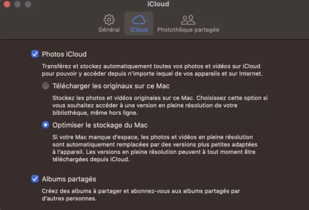

Voici la politique iCloud de Photos sur mon Mac :
donc normalement le stockage est optimisé, mais je ne sais pas comment exactement, il n'y a pas de réglages possibles.
"Optimisé" veut dire que le Mac va copier une quantité "raisonnable" de photos sur sur disque local pour ne pas le saturer tout en te permettant d'y accéder rapidement. En général il prends quand même pas mal de place, et essaye de la libérer si besoin.
La dernière sauvegarde TimeMachine date d'une semaine, actuellement je ne suis pas chez moi.
L’optimisation consiste, comme expliqué dans cette fenêtre, à remplacer sur chaque appareil les photos et vidéos par des versions plus compactes adaptées à l’appareil, tout en gardant les versions originales sur le Cloud. Il y a donc un gain de place mais toutes les photos et vidéos sont présentes sur tous les appareils connectés à iCloud pour les photos et vidéos.

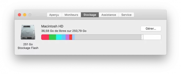

sur mon MacBook Pro OSMojave, mon fichier système pèse 140Go... impossible de faire quoi que ce soit, même en utilisant vos commandes précédentes, il doit me manquer qqch..
Qqn peut m'aider ?

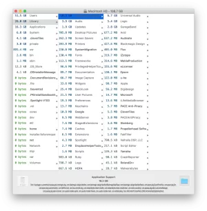

voici un screen du résultat OmniDiskSweeper:
Alors que dans mon stockage, les fichiers systèmes correspondent à ca: (la zone grise, de 140Go)
Cet écran Stockage est très imprécis, par exemple il compte souvent les Libraries dans la même catégorie que le Système.
Avec OmniDiskSweeper il faut que tu descende dans les plus gros dossiers.

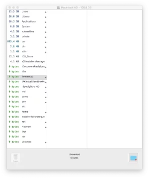

Mes fichiers dans Library ne sont que mes applis et plug ins ect.. rien d'anormal en tout cas..
et je n'arrive pas a expliquer les 140Go de system, alors qu'omnidisk ne m'en trouve que 6,8Go
J'ai fait du tri dans mon mac, supprimé plein de logiciel ect, plus je supprime des trucs, plus la taille du système augmente je ne peux pas avoir de gain de places..
Tu ne regardes pas dans la bonne Bibliothèque, c'est dans celle du compte utilisateur qu'il pourrait y avoir des "passagers en surnombre". Mais avec un total de 51,5 Go, je pense que ce n'est pas la priorité.

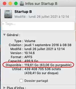

La dénomination "Système" est trompeuse. En majorité, cela recouvre des fichiers "techniques" de l'OS ou des applications. L'exemple des instantanés revient souvent dans ce contexte : ce sont des données qui sont considérées comme éventuellement utilisables par le système, mais dont l'espace peut être récupéré "en cas de besoin". Le cas des fichiers effacés en est aussi une illustration. La place est "réservée", mais elle est en réalité utilisable, macOS se la "garde sous le coude" au cas où. C'est ce qui est désigné par "purgeable" dans les informations sur le disque :

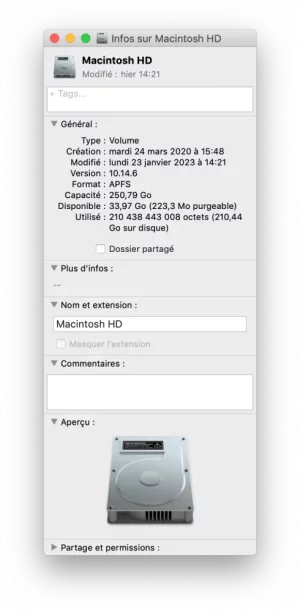

Qu'est-ce qui est indiqué chez toi lorsque tu demandes à "Lire les informations" du disque ? Si la majorité de tes 140 Go s'y retrouvent, rien d'inquiétant...
Si par contre, ils ne sont pas "purgeables", alors il peut s'agir d'une autre particularité : Omnidisk n'a pas forcément les privilèges "root" qui lui permettraient de voir tous les comptes utilisateurs (mais je doute que ce soit le cas ici).
je ne comprends pas pourquoi Apple met dans les favoris la bibliothèque système car nous n'avons plus les droits d'accès.
Elle devrait être remplacée par le bibliothèque de l'utilisateur.

Concernant les infos du disque.. les voila.. Capture d’écran 2023-01-24 à 12.31.48.webp
Donc rien de purgeable :(
Ah. Donc ça se complique, c'est qu'ils sont masqués à l'utilisateur courant. Du coup, il va falloir regarder ça dans Terminal. Si tu es dans un compte administrateur, saisis la commande suivante sudo du -sh /*. Valide avec la touche Entrée. Il te sera demandé le mot de passe du compte administrateur mais rien ne s'affiche à la saisie (normal). Valide à nouveau avec la touche Entrée et patiente (c'est une commande loooonnnngue à s'exécuter). Poste ensuite le résultat dans un bloc de code.
