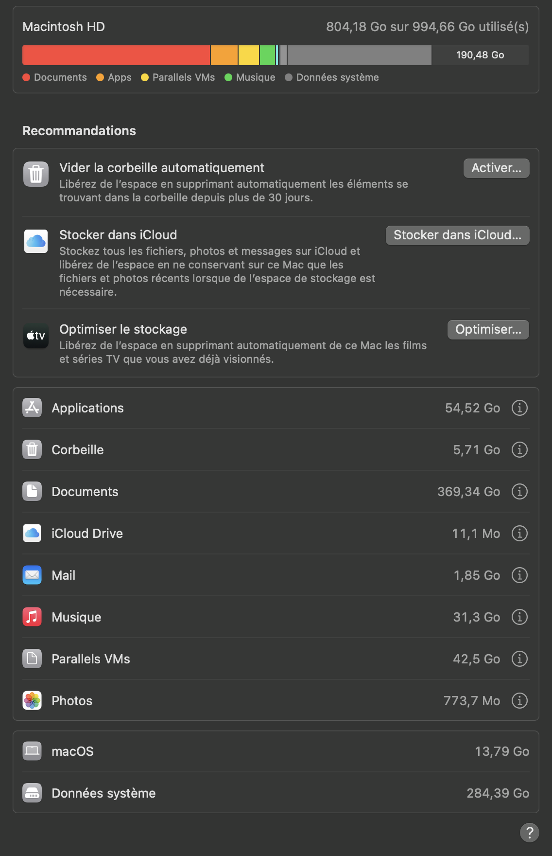

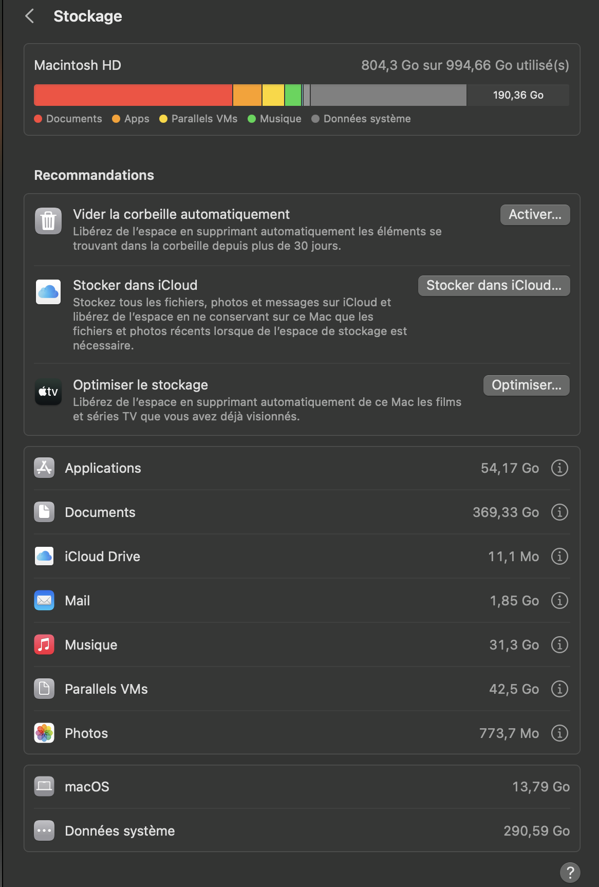

Je viens vers vous pour trouver de l'aide. J'ai parcouru un peu le sujet mais je n'ai aucune réel connaissance pour analyser mes données.
Je suis sur ventura 13.5. Macbook pro 1T de DD.
Mes données système occupent 290go et seulement 57mo purgeable selon "lire les informations" du disque. Je vous met en copie le résultat dans omnidiskSweeper.
J'ai également vérifié via le terminal je n'ai pas de sauvegarde time machine instantané.
Plus je libere de place plus les données système occupent de place. Comme vous pouvez voir j'ai vidé la corbeill et les 5 gigas libérés sont directement repris dans les données systeme

C'est un peu desespérant. J'avais justement prévu un stockage important (pour mon usage) sur mon mac pour éviter d'etre saturé et au final je n'arrive pas a mettre beaucoup plus que sur mon vieux macbook 2013 500go

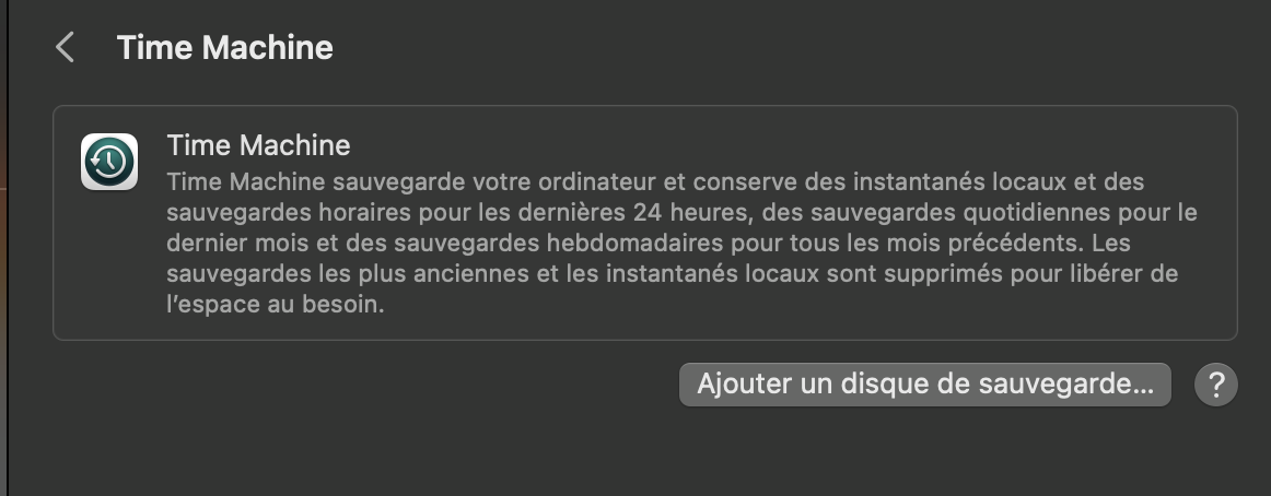

Je suis quand même preneur de la capture d'écran du menu TimeMachine.

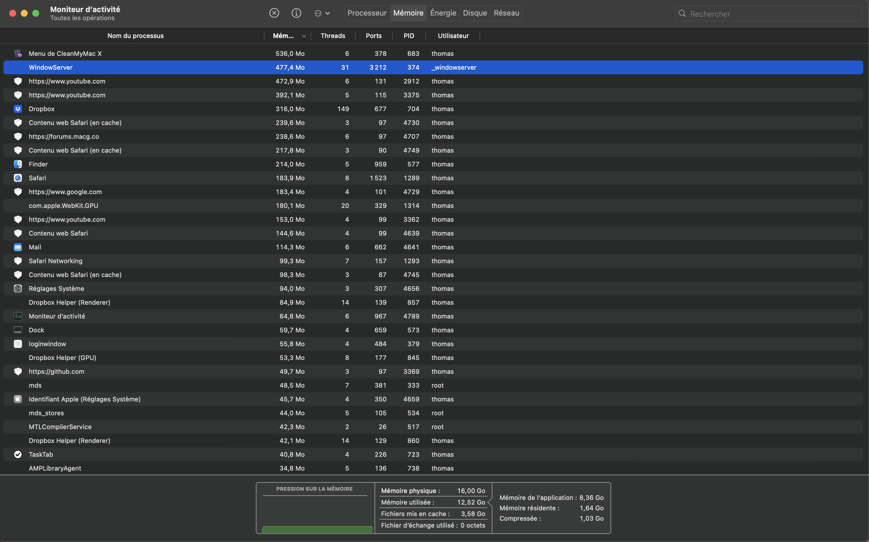

Est-ce qu'il y a un autre utilisateur sur ton Mac ? Est-ce que tu peux nous faire une capture d'écran du Moniteur d'activité > onglet Mémoire ?
Je n'ai jamais activé time machine donc il n'y a pas grand chose à voir ;)

Il n'y a pas d'autre utilisateurs. Est ce que tu as besoin de la liste complete du moniteur ? Parce que il y en a un paquet.

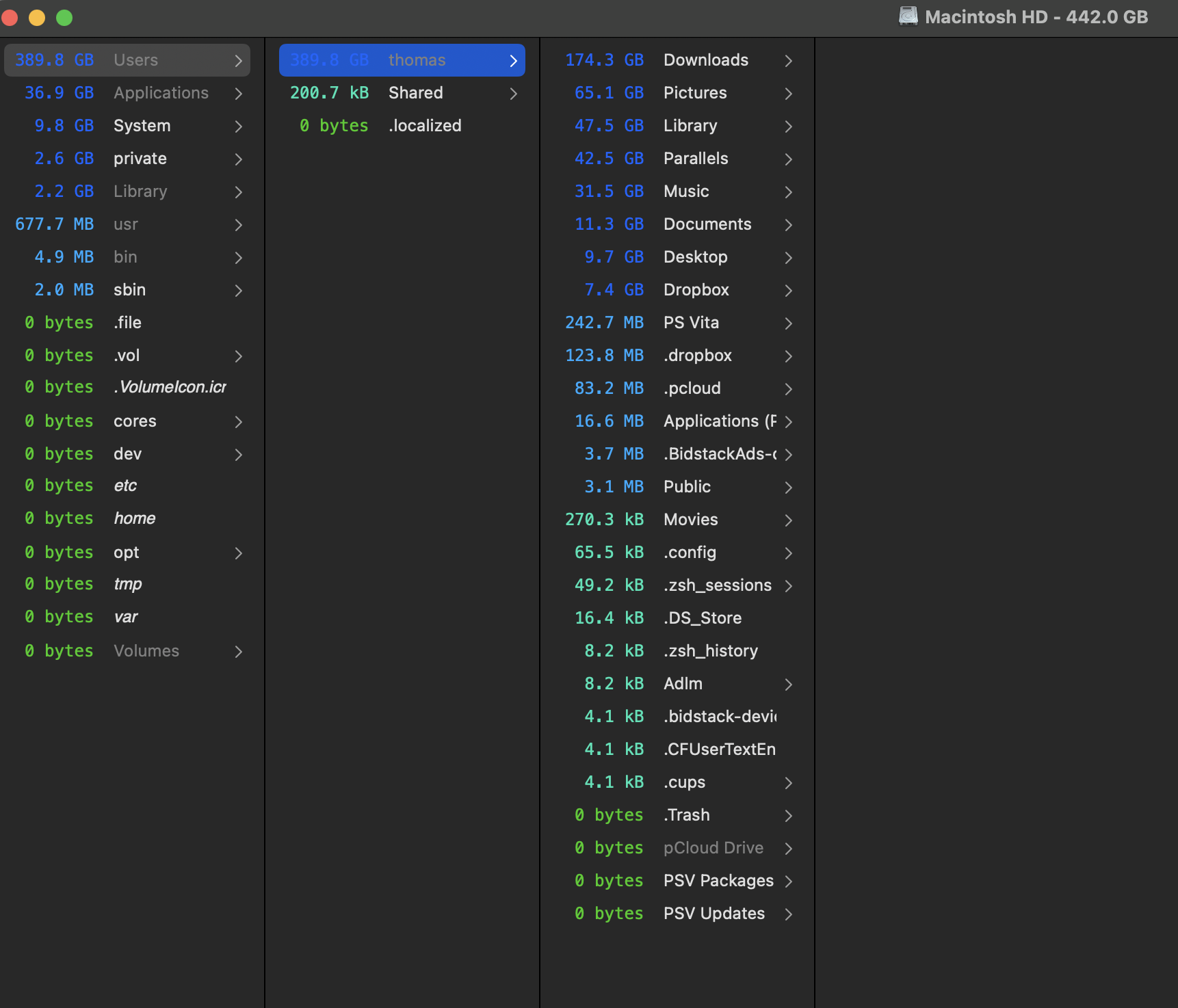

Une chose me choque par contre : le nombre de fichiers. Je trouve que j'en ai beaucoup avec 860.000, mais chez vous c'est carrément énorme avec 312 millions ! Il faudrait trouver ou ils se situent (appli qui s'emballe ?).
J'ai un instantané apparemment. Ca correspond à quoi ?
Pour le nombre de fichier j'ai un moyen de savoir où ca peut etre un soucis ?

Pour le nombre de fichiers il faut chercher en commençant par les dossiers directement sous votre "Home".
Clic droit / Lire les informations sur chaque dossier. Voir le nombre d'éléments.
Lorsque vous aurez trouvé le coupable, descendre et recommencer avec les sous-dossiers éventuels.
