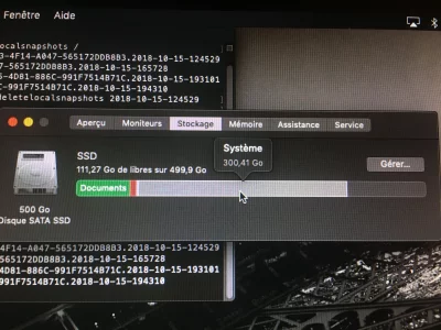

Je vois très bien ta photo par contre. Tes snapshots ont été créés par «Carbon Copy Cloner» comme tu le vois à l'en-tête : com.bombich.ccc (Bombich étant le nom du créateur du logiciel). Ils demandent des commandes de suppression spécifiques. Passe les commandes (l'une après la complétion de l'autre) -->
sudo tmutil deletelocalsnapshots 2018-10-15-124529
sudo tmutil deletelocalsnapshots 2018-10-15-165728
sudo tmutil deletelocalsnapshots 2018-10-15-193101
sudo tmutil deletelocalsnapshots 2018-10-15-194310
  • la commande de destruction porte sur la date terminale de chaque snapshot - de la forme : YYYY-MM-DD-HHMMSS
Indique si les commandes sont passées sans erreur. Si oui > repasse un :
df -H /
  • qui mesure l'occupation des blocs du volume
Poste le tableau.

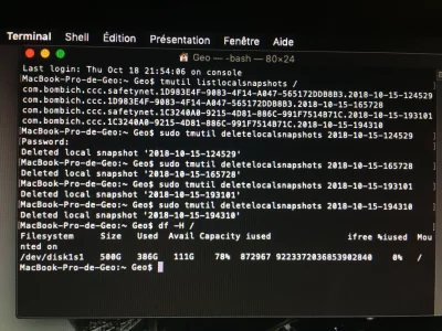

Les 4 commandes n'ont revelés aucune erreur
L'espace disque est toujourd identique voir pire que la veille...

Repasse la commande :
tmutil listlocalsnapshots /
  • qui liste les snapshots
Est-ce que tu obtiens encore une liste ou le retour direct de l'invite de commande MacBook-Pro-de-Geo:~ Geo$ ?

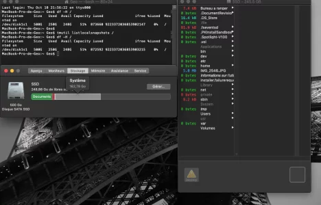

Du mieux !! plus que 162 gb !!
Voici le résultat des commandes
L'espace a chutté à 126gb ! impressionnant :)
C'est peut etre normal maintenant ? je l'ignore
C'était bien les snapshots qui retenaient de l'espace occupé fantôme dans ton volume SSD. Des snapshots de CCC qui ont résisté (je ne sais pourquoi) aux commandes ciblées sur leurs dates. Peut-être aurait-il fallu redémarrer alors ? - en tout cas > tu n'en as plus.
