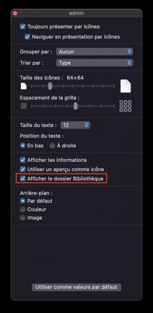

Dans Finder -> (en appuyant sur le bouton "option", icône de crayon) Aller -> Bibliothèque -> (en choisissant la présentation par colonne) tu as alors une liste d'applications.
Tu es bien alors dans le dossier /Utilisateurs/ton nom d'utilisateur/Bibliothèque

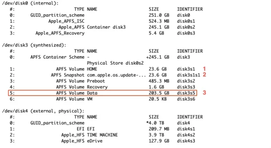

Allez on commence avec ta copie écran qui est riche d'enseignement...
1) c'est le volume contenant ta version de macOS et ce qui est sûr est que tu as bien joué à l'apprenti sorcier. En aucun cas Apple ne livrera un Mac avec une installation de macOS portant le nom de HOME, jamais ! Qu'as-tu fait ? Ça on ne le sait pas, ce qui est sûr est que tu as mal bidouillé puisque en règle générale avec macOS Big Sur ou Monterey le volume HOME qui aurait dû s'appeler Macintosh HD pèse 23,6 Go au lieu des 15,2 Go habituels. Il y a un embonpoint de quasiment 9 Go dont tu es à l'origine.
Ce volume 1) ne contient que les fichiers système et toutes les applications officielles installées en même temps et qui sont présentes dans le dossier Applications
2) ce volume qui t'intrigue est un clone de la version de macOS qui est créé au démarrage dans un espace temporaire. Il a pour but d'empêcher de détruire/modifier des fichiers système.
3) c'est ce volume Data qui est ton vrai problème. Il est volumineux, sa taille de 203,5 Go est anormale et là encore tu en es à l'origine.

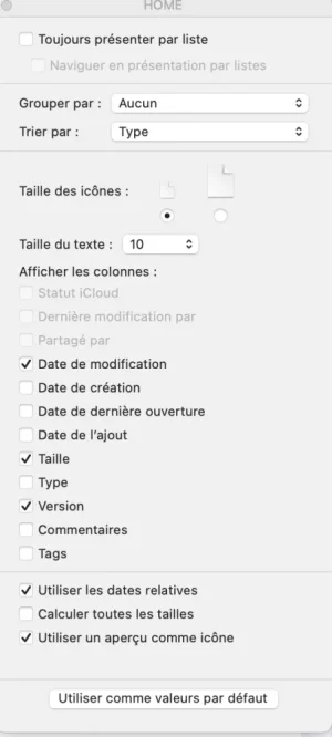

Tu vas dans HOME/Utilisateurs/TA Maison, dans cette fenêtre tu fais un clic droit et tu sélectionnes Afficher les options de présentation. Dans la nouvelle fenêtre contextuelle tu coches cette option...
....qui affichera TA Bibliothèque (et oui il y en a plusieurs). Au final tu vas dans HOME/Utilisateurs/TA Maison/Bibliothèque/Application Support et vois quels sont les dossiers qui prennent de la place et pour quelle raison.

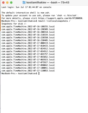

Chose très importante, comme tu utilises Time Machine, si tu ne connectes pas en permanence ton disque dur qui lui est dédié, il y aura systématiquement des copies locales qui seront créées et qui prendront énormément de place. Pour le savoir, tu lances le Terminal et tu fais un Copier/Coller de cette commande...
tmutil listlocalsnapshots /
...en validant avec la touche Entrée. Quel est le résultat ?

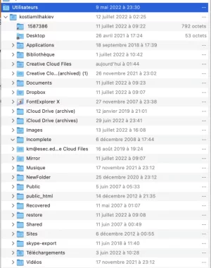

En ce qui concerne ta démonstration sur la recherche et l'ouverture de ce dossier Bibliothèque. Je veux bien admettre à nouveau que je suis un âne. Car je n'obtiens pas la même image que celle que tu m'envoies. Concernant la fenêtre "Options de présentations", voici ce que j'obtiens (et ce n'est pas la même fenêtre que toi) :
Mais j'ai peut-être mal fait à nouveau.
Je ne comprends pas ton insistance sur, je te cite, "TA Maison", devrais-je trouver un dossier ainsi intitulé "Maison" dans cette liste ci-dessous ? (J'ai bien compris, j'espère, que le dossier Utilisateur est une sorte de maison-à-moi, au sens figuré)

Enfin l'image terminal me envoie ceci :

Je maintiens ce que j'ai dit et il y a confirmation que tu ne connectes pas régulièrement ton disque dur réservé à Time Machine avec le résultat du Terminal. Il y a énormément de place occupée par les snapshots temporaires, tu lances le Terminal et tu feras un Copier/Coller de cette commande...
sudo tmutil thinlocalsnapshots / 99000000000 4 ; say 'LA PURGE EST TERMINEE'
...en validant avec la touche Entrée. Tu pourras vérifier, mais tu vas retrouver un espace libre beaucoup plus conséquent. Un conseil, connecte plus souvent ton disque dur dédié à Time Machine sous peine de te retrouver dans la même situation.

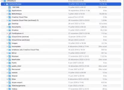

La copie écran concernait le fait de savoir si je devais - ou non - y trouver un dossier appelé "Maison". Voici une nouvelle copie avec les tailles :

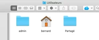

Le dossier ne doit pas s'appeler "Maison". En l'occurrence, il s'appelle manifestement kostiamilhakiev. Lorsque tu es sur une session normale, ouverte avec ton compte utilisateur, ce dossier s'affiche avec une icône de maison, comme on le voit dans ta capture d'écran. Ou, en présentation par icônes (version actuelle et versions précédentes) :
Pour ce qui est de l'espace occupé, comme précisé par Locke, il te faut explorer ta Bibliothèque et voir si ces 56 Go sont justifiés. Souvent, comme éléments "lourds" on y trouve des sauvegardes d'appareils mobiles (justifiés ?) et des dossiers de messagerie (les courriels avec pièces jointes accumulés méritent peut-être d'être vérifiés)...

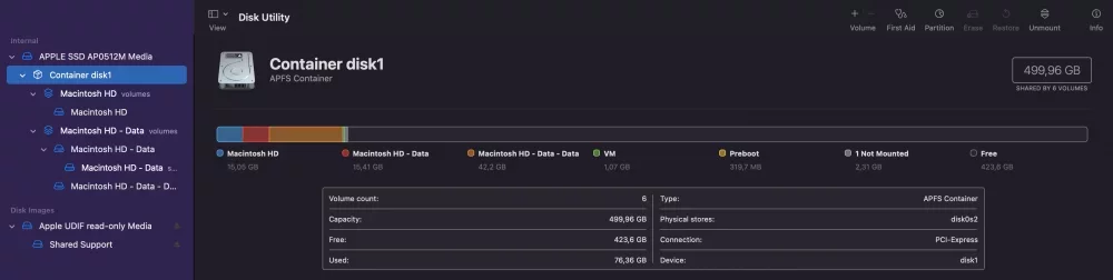

Comme de nombreuses personnes ici, je me retrouve coincé sans pouvoir faire de sauvegardes avec Time Machine car j'ai le message d'erreur suivant : "Deux des disques à sauvegarder possèdent le même nom : « Macintosh HD - Données ». Renommez-en un des deux."

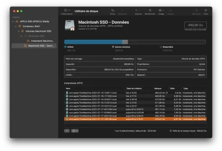

Ayant lu quelques posts, j'ai lancé la ligne de commande diskutil ap list et voici le résultat obtenu :
+-- Container disk2 A7684184-969E-4700-B4D5-960F4732BDD8
|   APFS Container Reference:     disk2 (Fusion)
|   Size (Capacity Ceiling):      2121312247808 B (2.1 TB)
|   Capacity In Use By Volumes:   307395825664 B (307.4 GB) (14.5% used)
|   Capacity Not Allocated:       1813916422144 B (1.8 TB) (85.5% free)

Last login: Thu Sep 15 13:54:11 on ttys000
annelore-danielemartin-lartigau@MacBook-Pro-de-Annelore-Daniele ~ % diskutil list
/dev/disk0 (internal):
   0:      GUID_partition_scheme                         500.3 GB   disk0
   1:             Apple_APFS_ISC ⁨⁩                        524.3 MB   disk0s1
   2:                 Apple_APFS ⁨Container disk3⁩         494.4 GB   disk0s2
   3:        Apple_APFS_Recovery ⁨⁩                        5.4 GB     disk0s3
/dev/disk3 (synthesized):
   0:      APFS Container Scheme -                      +494.4 GB   disk3
                                 Physical Store disk0s2
   1:                APFS Volume ⁨Macintosh HD - Data⁩     64.0 GB    disk3s1
   2:                APFS Volume ⁨Macintosh HD⁩            15.4 GB    disk3s3
   3:              APFS Snapshot ⁨com.apple.os.update-...⁩ 15.4 GB    disk3s3s1
   4:                APFS Volume ⁨Preboot⁩                 443.7 MB   disk3s4
   5:                APFS Volume ⁨Recovery⁩                820.1 MB   disk3s5
   6:                APFS Volume ⁨VM⁩                      20.5 KB    disk3s6
annelore-danielemartin-lartigau@MacBook-Pro-de-Annelore-Daniele ~ % diskutil ap listGroups disk3
+-- Container disk3 97B11D36-3CFC-4857-801C-577C31577DE8
    +-> Volume Group A4984252-1C6B-427E-90AF-444B9197F16D
        APFS Volume Disk (Role):   disk3s1 (Data)
        Name:                      Macintosh HD - Data
        Volume UUID:               A4984252-1C6B-427E-90AF-444B9197F16D
        Capacity Consumed:         63988727808 B (64.0 GB)
        APFS Volume Disk (Role):   disk3s3 (System)
        Volume UUID:               3918AED1-D602-46E2-B2E4-15EFB220899F
        Capacity Consumed:         15407775744 B (15.4 GB)
annelore-danielemartin-lartigau@MacBook-Pro-de-Annelore-Daniele ~ % diskutil ap listGroups disk2
+-- Container disk2 D35D1F7F-F67C-4DCE-97CB-F5CA91FFAFB7
    +-> No Volume Groups among 2 Volumes
annelore-danielemartin-lartigau@MacBook-Pro-de-Annelore-Daniele ~ % diskutil ap listGroups disk1
+-- Container disk1 CA83EFD7-E827-4B3E-8432-339744025B71
    +-> No Volume Groups among 4 Volumes
annelore-danielemartin-lartigau@MacBook-Pro-de-Annelore-Daniele ~ % diskutil ap listGroup disk4
diskutil: did not recognize APFS verb "listGroup"; type "diskutil apfs" for a list

diskutil list internal
   0:      GUID_partition_scheme                        *500.3 GB   disk0
   1:                        EFI ⁨EFI⁩                     314.6 MB   disk0s1
   2:                 Apple_APFS ⁨Container disk1⁩         500.0 GB   disk0s2
/dev/disk1 (synthesized):
   0:      APFS Container Scheme -                      +500.0 GB   disk1
   1:                APFS Volume ⁨Macintosh HD - Data ...⁩ 42.1 GB    disk1s1
   2:                APFS Volume ⁨Preboot⁩                 319.7 MB   disk1s2
   3:                APFS Volume ⁨Recovery⁩                2.2 GB     disk1s3
   4:                APFS Volume ⁨VM⁩                      1.1 GB     disk1s4
   5:                APFS Volume ⁨Macintosh HD⁩            15.0 GB    disk1s5
   6:                APFS Volume ⁨Macintosh HD - Data⁩     15.4 GB    disk1s6
   7:              APFS Snapshot ⁨com.apple.os.update-...⁩ 15.4 GB    disk1s6s1
APFS Container (1 found)
+-- Container disk1 5E40B516-08DB-4A65-BADB-A7CFD0855489
    APFS Container Reference:     disk1
    Size (Capacity Ceiling):      499963174912 B (500.0 GB)
    Capacity In Use By Volumes:   76228263936 B (76.2 GB) (15.2% used)
    Capacity Not Allocated:       423734910976 B (423.7 GB) (84.8% free)
    +-< Physical Store disk0s2 D9548EFF-1CCA-450E-92A3-0E57FC1E906A
    |   APFS Physical Store Disk:   disk0s2
    |   Size:                       499963174912 B (500.0 GB)
    +-> Volume disk1s1 53DB0F8F-DF8B-4A63-A9BE-E28EC3033943
    |   APFS Volume Disk (Role):   disk1s1 (Data)
    |   Name:                      Macintosh HD - Data - Data (Case-insensitive)
    |   Mount Point:               /System/Volumes/Data
    |   Capacity Consumed:         42067890176 B (42.1 GB)
    |   Sealed:                    No
    |   FileVault:                 No (Encrypted at rest)
    +-> Volume disk1s2 C684397C-19E7-467A-A183-A0CDDDEC76A0
    |   APFS Volume Disk (Role):   disk1s2 (Preboot)
    |   Name:                      Preboot (Case-insensitive)
    |   Mount Point:               /System/Volumes/Preboot
    |   Capacity Consumed:         319705088 B (319.7 MB)
    |   Sealed:                    No
    |   FileVault:                 No
    +-> Volume disk1s3 E62E7C83-A977-47D4-BA6F-64A81E1BAD9B
    |   APFS Volume Disk (Role):   disk1s3 (Recovery)
    |   Name:                      Recovery (Case-insensitive)
    |   Mount Point:               Not Mounted
    |   Capacity Consumed:         2152239104 B (2.2 GB)
    |   Sealed:                    No
    |   FileVault:                 No
    +-> Volume disk1s4 8C2A49EA-C9F9-4954-8D10-8FD0BEADE92B
    |   APFS Volume Disk (Role):   disk1s4 (VM)
    |   Name:                      VM (Case-insensitive)
    |   Mount Point:               /System/Volumes/VM
    |   Capacity Consumed:         1073762304 B (1.1 GB)
    |   Sealed:                    No
    |   FileVault:                 No
    +-> Volume disk1s5 2F0EF917-0312-47F3-ADA1-C9BFF1B0040D
    |   APFS Volume Disk (Role):   disk1s5 (System)
    |   Name:                      Macintosh HD (Case-insensitive)
    |   Mount Point:               /Volumes/Macintosh HD
    |   Capacity Consumed:         15045328896 B (15.0 GB)
    |   Sealed:                    Broken
    |   FileVault:                 No
    +-> Volume disk1s6 D171C3ED-E771-41B8-B906-5DD3D95A520D
        APFS Volume Disk (Role):   disk1s6 (System)
        Name:                      Macintosh HD - Data (Case-insensitive)
        Mount Point:               /private/tmp/msu-target-86t3GiZv
        Capacity Consumed:         15407042560 B (15.4 GB)
        Sealed:                    Broken
        Snapshot:                  2911B7D3-9294-4069-9641-98A1DE6828D5
        Snapshot Disk:             disk1s6s1
        Snapshot Mount Point:      /
        Snapshot Sealed:           Yes
