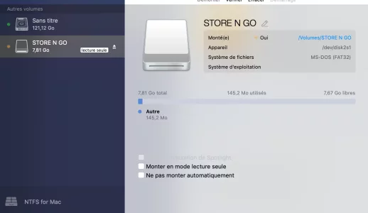

j'ai installé Paragon
    47,6 KB · Affichages: 202
Dans le panneau de Paragon > démonte Maxtor > puis remonte-le -->
- est-ce que le volume est affiché en lecture et écriture ?​
C'est un problème avec Paragon : est-ce que tu as installé la version la plus à jour ?
- note : un volume en format ntfs monte par défaut pour macOS en mode : lecture seule. Il faut donc une intervention spéciale (comme celle de Paragon) => pour pouvoir remonter le volume en lecture et écriture.​

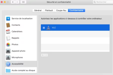

Va à : Menu  > Préférences Système > Sécurité et confidentialité > Confidentialité > Accessibilité -->
- est-ce que Paragon fait partie des applications autorisées à contrôler le Mac ?​
non Paragon n'en fait pas partie, la zone est grisé je n'arrive pas à ajouter une application
    38,5 KB · Affichages: 178
Il faut que tu déverrouilles d'abord le cadenas dans le coin gauche inférieur (un clic dessus et ton mot-de-passe de session admin).
ça y est je viens de faire la manipulation, j'ai dévérouillé le cadenas, ajouté NTFS comme application autorisée à controle l'ordinateur. j'ai démonté et remonté le disque dur et pas de changement
Tu peux aussi activer l'option : Accès complet au disque (dans le panneau Confidentialité).
- ensuite : redémarre une fois avant de retester.​
