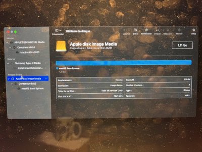

J’ai fait ça ! Mais je comprend pas pourquoi j’ai une « images disque » voir ligne bleu ? Ma clef usb est donc elle dur externe !
Tu ne touche pas à ta clé Usb ou cette image disque.
C'est le SSD interne qui est concerné.
Tu sélectionnes "APPLE SSD........"> effacer... comme répété de multiples fois dans les messages précédents.
Puis sans redémarrer le Mac, tu vas sur réinstaller MacOS et tu choisis le SSD interne.

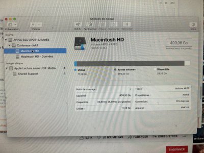

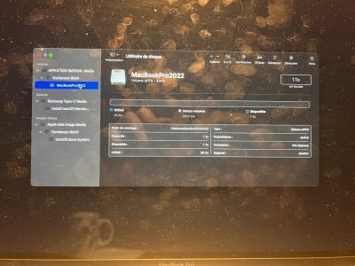

Sur un autre de les Mac j’ai pourtant deux partitions ! Voir ici
C’est normal que sur le premier lac j’ai pas ça ? Ou c’est suite à l’install de monterey que ce sera mis en place automatiquement ?

Oui c'est normal, c'est l'installateur qui créera le second volume "Données" (qui sera si tu laisses comme ça MacBookPro2022 - Données)
Je te conseil, car on ne sait pas ce que tu as fait et une capture me semble bizarre.
De sélectionner APPLE SSD... > effacer > mettre comme nom plutôt: "Macintosh HD" > Format: APFS > Table de partition: GUID
Puis après tu pourras réinstaller macOS.

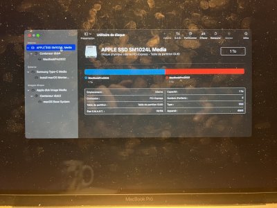

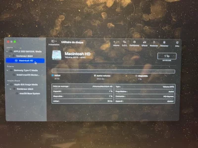

Ok fait

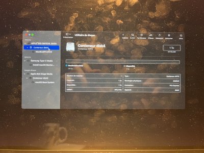

C’est normal que mon conteneur est le disk 4 ???
    117,3 KB · Affichages: 68
Oui pas de soucis ;) , c'est juste un numéro, il change suivant les disques connectés au Mac.
