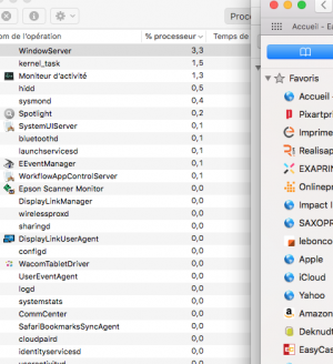

Voici une copie écran du moniteur d'activité que j'avais mis en visuel à coté de safari et que j'ai réussi à faire pendant la seconde furtive ou ça remarche. Ça vous donnera peut être des pistes

Faire l'habituelles réinitialisations PRAM, SMC.
Windowserver (représentation graphique) peut expliquer le blocage, même si il ne parait pas énorme, mais peut-être que celui-ci est beaucoup plus haut pendant le blocage et redescend une fois que tu peux reprendre la main (ce qui explique cela).
Voir :
Seul toi connais ton environnement et peux voir ce qui peut clocher en lisant le lien ci-dessus éventuellement.
Et faire ce que dit @Sly54 peut fortement renseigner sur justement ton environnement habituel qui peut être en "surcharge graphique" par moment.
