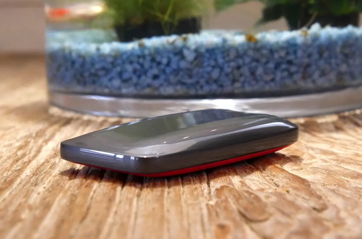

Samsung SSD externe T9 4 To - Disque dur externe - LDLC
Achat Disque dur externe Samsung SSD externe T9 4 To (MU-PG4T0B/EU) sur LDLC, n°1 du high-tech. SSD externe USB-C 3.2 portable 4 To avec cryptage des données (AES 256 bits).www.ldlc.com
Apres vérifications les debits plafonnent à 1500 mb/S voir ici : https://www.storagereview.com/fr/review/samsung-t9Le T9 auras des debits MAXIMUM de 1800/2000Mb/S
Je sais pas, faut demander a samsung ou crucial pkoi ils ne le font pas... Mais je ne vois vraiment pas ce qui te freine autant a l'achat d'un boitier... Quelle est la raison de ton envie d'avoir un SSD "tout pret" ?Oui mais je ne comprends pas pourquoi il n'y a pas des complet à cette vitesse
Tu as celui-ci de Crucial en 4To prêt à brancherOui en effet hors budget.. dommage
C'est du SATA 3 en interne dans le boitier donc au max 550Mo/s
Ssd M.2 Sata
C'est de l'USB donc sur mac pour le moment c'est au max environ 1Go/s car j'ai déjà indiqué les Mac ne gère pas l'USB 3.2 gen 2*2.Et ceci sera bridé aussi ?
Non le Mac supporte l'USB 3.2 gen 2 à 10Gbit/sOui mais limité par le MAC
