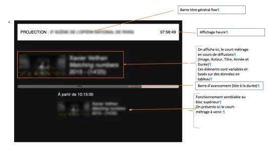

Alors voilà une tentative de description du projet.
Je précise que ce projet existe déjà mais s'appuie aujourd'hui sur un accès à un mini-site déployé en utilisant HTML5, css et javascript.
L'établissement qui m'a confié ce projet m'a laissé que peu de temps pour répondre ce qui a justifié mon choix de technologies.
Aujourd'hui et après des retours positifs sur le fonctionnement, et quelques "touches" je me pose donc la question du portage en application pour iPad.
L'idée est de présenter le film diffusé dans une salle (et le film à venir) sur une tablette positionnée à l'extérieur de la salle.
Aucune interaction n'est demandée.
Je dispose à la base des informations suivante pour chaque entrée dans le programme :
image - horaire début - horaire fin - auteur - titre - année - durée réelle
Il s'agit de court-métrages, donc on a une répétition des mêmes films mais avec des horaires différents.
Dans le projet initial, j'ai aussi des variations selon la période (tel mois, telle programmation etc).
Mais ne compliquons pas tout d'entrée : admettons que la programmation est toujours la même au cours de la journée.
Je mets en image attachée une description de l'affichage souhaité (très basique et cloutée pour un principe de discrétion)
j'espère que cela suffisant pour une première approche.
Merci de votre aide
