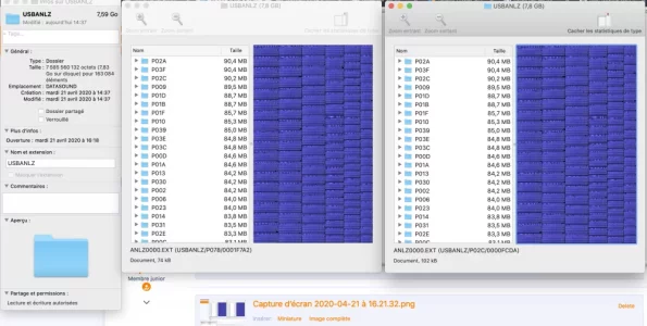

- est-ce que ça te convient d'expérimenter la copie de fichiers dans ce volume => pour voir si tu ne perds pas trop de place à la copie de petits fichiers ?​
Pas de soucis. Je le fait avec le même fichier que la première fois ;)
C'est dingue une copie de fichier fulgurante et la même taille de fichier. Tu es un magicien. je peux faire la même chose avec mon disque de sauvegarde.
    501 KB · Affichages: 69
Alors content pour toi !
