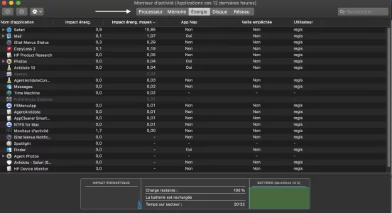

Faire des copies d'écran du Moniteur d'activité, c'est bien aussi :
  • onglet Processeur, Toutes les opérations,
  • onglet Mémoire
  • onglet Mémoire
Bonjour, c'est noté je ferai ça également, merci Sly54. Mais question mémoire aucun souci ! Du moins si elle marche normalement.
