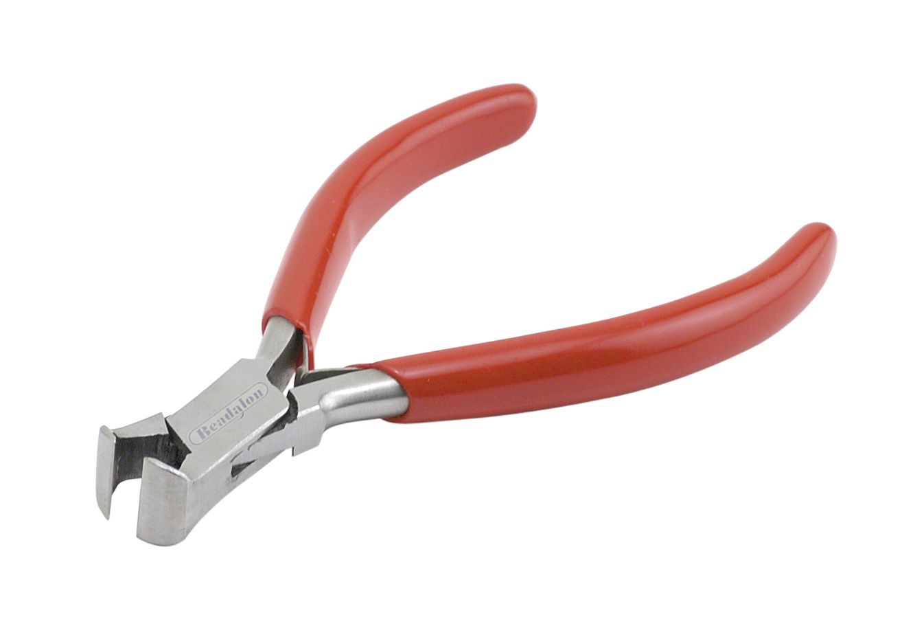

Oui carrément lui couper la tête avec ça, il doit y avoir des plus petits modèles.

Prendre une pince coupante de qualité (facom) et l'employer comme pince pour faire tourner la vis

EDIT : j'ai réussi !!!!! Avec la pince coupante :) yes ! enfait c'était simple (quand on y pense ;)). Heuresement que j'avais encore la tête de la vis ! et j'ai trouvé une autre bonne vis. cool.

Trouve une coupe-ongles (plus petite possible) et attrape le tête de vise comme sur la photo( petit démo en vitesse)
pour moi ça marche a toutes les coups (fin.. presque),
si ça passe pas essaye de creuser avec un objet plus dur et tranchant la tête pour lui faire un canal ou tu peut passer un tournevis tête plate.
Bonne chance.
Effectivement :) Mais comme dit plus haut j'ai réussi avec une pince coupante, la meme forme qu'un coupe ongle en réalité ;)
