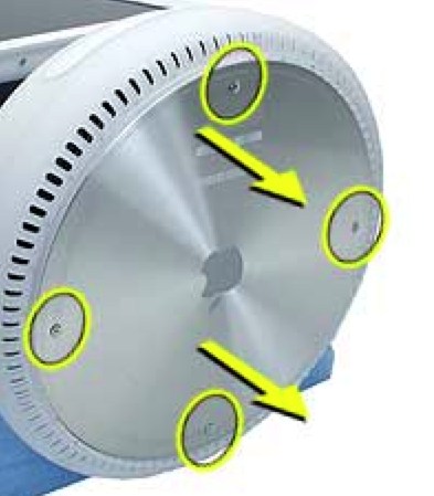

Bonjour
je suis bloqué dans mon upgrade de ram SODIMM sur tournesol à cause d'une seule vis !
:mouais:
Un tournevis à petite tête cruciforme n'a eu aucun problème pour dévisser-revisser vis 1 , 2 , 3
celles là
Mais la 4 è ne bouge absolument pas.
Rien nada
et j'ai tenté 2 fois
vis 1 2 3 ca se passe comme dans du beurre , la 4 è toujours rien

Bonjour
:mouais:
celles là
Rien nada

Encore une tentative (methode chaleur)
rien
Par contre je crois comprendre pourquoi
j'examiné de très près les 4 vis
sur la 4 è vis, celle qui ne bouge pas du tout, le croisillion de la vis est endommagé il n'y a pas vraiment un croisillon, , et donc la croix du tournevis n'a pas de prise
défaut de fabrication de cette vis ou endommagé par SAV...
( j'étais là les 2 fois c'était pas des brutes mais pas exactement des délicats non plus )

ceci dit le probleme est à présent de l'ordre du domaine du bricolage en géneral :
comment devisser une vis dont la tête est endommagée
en plus sous le tournesol ces vis sont à tête très plates
(donc une pince n'a pas de trop prise mais je ferai des essais)

y a aussi : colle forte, tu colles la vis et tu essaie
un vague outil dont je me souviens, mi-tournevis-miburin, tu mets sa tête dans la vis et tu tapes dessus avec un marteau et ça fait bouger sa tête d'un quart de tour, histoire de débloquer, faut voir un quincailler
... ou laisser tomber ton antiquité et acheter un mac neuf :p
Plus sérieusement, ça m'est arrivé. Tu peux essayer avec un tournevis plat un peu plus large que les encoches et essayer de le coincer en faisant "levier". Ça peut débloquer la vis. Après ça sort "tout seul".
Par contre pour la remettre c'est autre chose.
Stef
Réactions: F118I4
A part la méthode mini-burin, donc un tournevis de précision bien aiguisé, sur lequel on tapote doucement en biais pour décoincer la vis, il reste comme indiqué plus haut, la perceuse.
Comme la vis rentre dans le socle, ça veut dire qu'il est fraisé. Donc avec une mèche du diamètre de la tête de vis, tu enlève la tête de vis, en prenant soin de ne pas transpercer le couvercle.
Après tu pourras enlever le socle et tu pourra dévisser cette satanée vis qui dépassera avec une pince-étau ou outil approchant.
j'ai poursuivi mon idée colle forte
(resuggerée par SM juste derriere)
et à ma surprise ... le tournevis n'accroche pas
(pourtant ces colles sont assez puissantes)
je me demande si je ne pourrai pas contourner le probleme en rajoutant sur la tête un element temporairement solidaire
et tenter de faire tourner la vis à partir de cet élement ( bout de bois, ecrou ou autre objet avec prise)
ca pourrait marcher non?
Sauf si en plus la vis est vissée hyper à fond
( les 3 autres se sont devissées comme dans du beurre)
