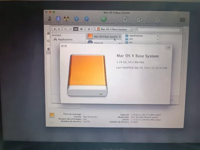

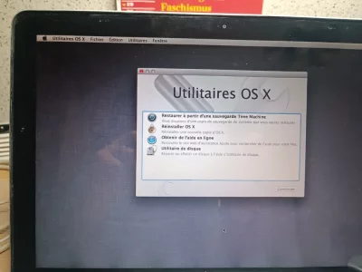

Bonjour, j'ai remonté un MBP 13 de mi 2012 dont la carte mère était complètement oxydée (elle n'avait pas apprécié le gel douche qui avait coulé).
J'ai démonté l'appareil essayé en vain de sauver la carte mère.

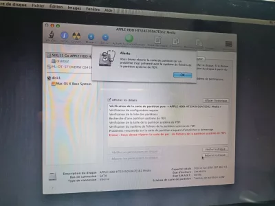

J'ai acheté une carte mère chez aliexpress (74 €) et remonté le tout. L'utilitaire disque m'a permis de voir que le disque dur de 500 Go était partitionné et semblait correct , mais je n'arrive pas à accéder au disque de démarrage. Je ne suis pas allé jusqu'à réinstaller les système d'exploitation, n'étant pas familier d'Apple. Ci joint 3 photos d'affichage écran.
Merci de me proposer une solution, il semble que cette machine tournait avec montain lion.
Cordialement
IMG_20250417_163420 (FILEminimizer).webp IMG_20250417_164112 (FILEminimizer).webp IMG_20250417_164833 (FILEminimizer).webp

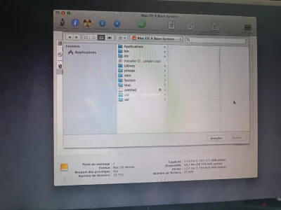

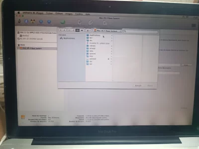

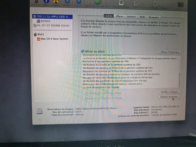

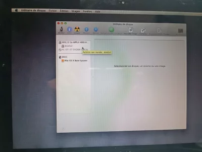

À mon avis tu n'es pas en train de vérifier le bon disque.
Poste des photos sur lesquelles on voit toute l'interface de l'Utilitaire de disque, en particuier sa barre latérale, arès avoir affiché Tous les appareils dans le menu Présentation.

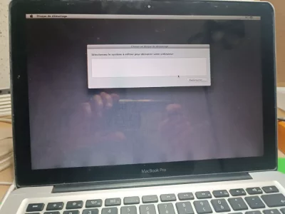

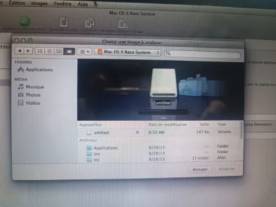

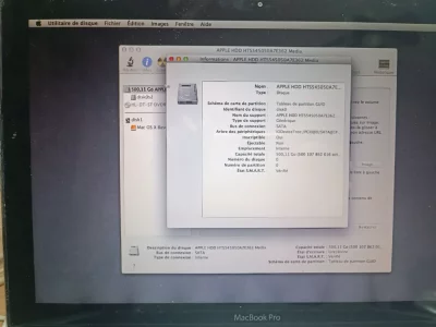

Ces quelques photos qui peuvent aider à la compréhension, c'est le message " vous ne pouvez pas modifier le disque de démarrage ..." qui m'interpelle
IMG_20250417_163412 (FILEminimizer).webp IMG_20250417_163547 (FILEminimizer).webp IMG_20250417_164112 (FILEminimizer).webp
J'apparaît comme un membre confirmé mais en fait je n'ai que prolongé la vie d'un mbp 15 de 2011 en passant la carte mère au four (processeur graphique défectueux sur ces modèles), j'arrive bien à travailler sur le matériel mais c'est plus difficile sur le soft!

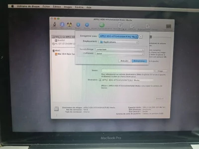

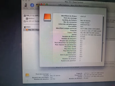

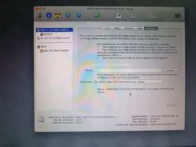

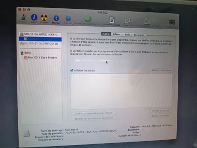

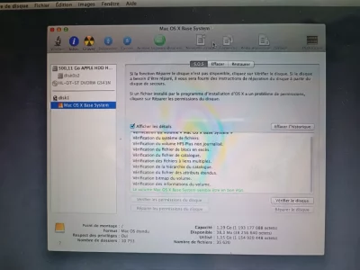

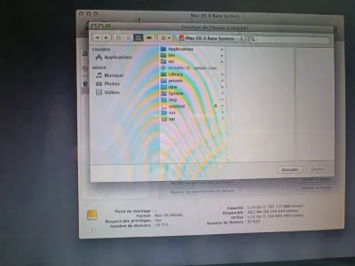

@VENTDOUEST26 j'ai supprimé 2 copies écran sur OS X Base system qui étaient inutiles. À tout hasard, tu n'aurais pas tenté d'utiliser l'option Restaurer d’Utilitaire de disque, pour moi, oui ? Là il semblerait que tu démarres sur la partition de récupération et disk1s2 était auparavant Macintosh HD !
je ne sais ce qu'il y a sur le disque dur, mon fils m'avait donné le MB plus d'un an après la cata, je l'avais ouvert, nettoyé et remonté sans succès car les soudures des composants étaient trop attaquées. Je l'avais mis de côté sans me résoudre à le jeter pendant 2 ans!
J'ai remonté 2 DELL en changeant les cartes mères et ils sont repartis sans problèmes. Cela m'a incité à changer la carte mère pour une somme raisonnable, je bute sur la partie mac os qui ne m'est pas familière.
Je peux mettre des photos sur mes recherches sur les disques visibles par le gestionnaire.

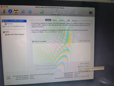

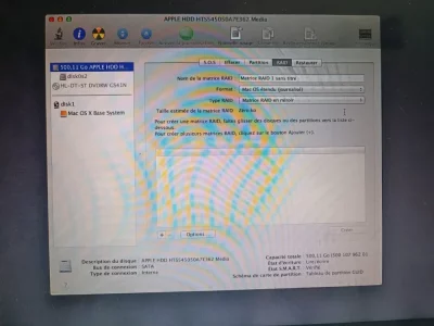

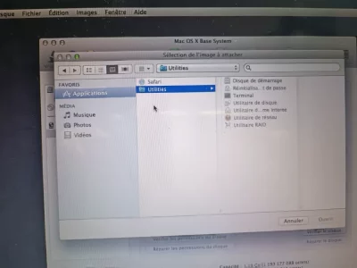

suite de photos, en vous remerciant pour le temps pris pour me répondre. Je suis prêt à reformater le DD car les données ne sont pas importantes.

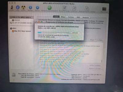

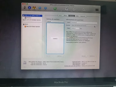

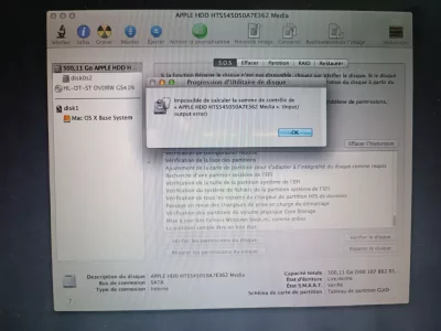

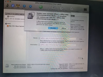

Efface le disque de 500 Go : clique dans la colonne de gauche sur « Apple HDD HTS54... » puis clique sur Effacer
Choisis un schéma de carte de partition en GUID et formate le volume en HFS+ (macOS étendu, journalisé).
Tu peux le nommer Macintosh HD
“Impossible de calculer la somme de contrôle, input/output error”. Ça sent le sapin.
Oui, surtout que d'après le nom il s'agit certainement du disque dur d'origine, qui fête donc ses 13 ans cette année...

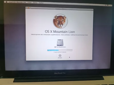

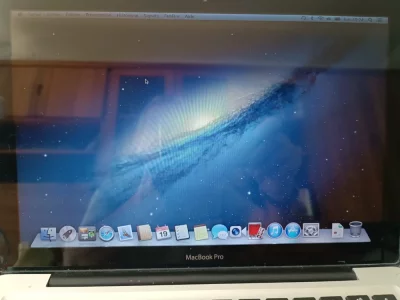

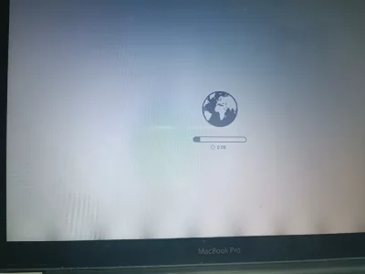

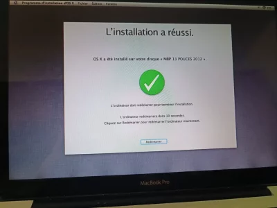

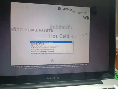

merci à vous j'ai effacé le disque de 500 Go et installé Montain Lion à partir d'internet (voir les photos), le DD n'était pas HS.
Il va falloir que je me familiarise avec safari, car il "ne peut pas établir de connexion sécurisée au serveur", si vous avez un avis .

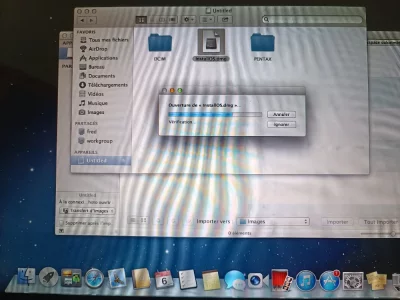

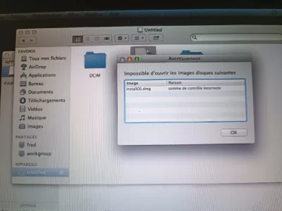

j'ai téléchargé d'après le lien, mais il y a un problème voir photos
    85 KB · Affichages: 24
    53,5 KB · Affichages: 24
Ta photo dit que ton téléchargement n'est pas bon , la somme de contrôle n'est pas bonne.
Il faut recommencer le téléchargement.
