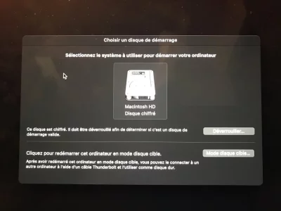

Top :) juste pour info : on me propose un disque de démarrage

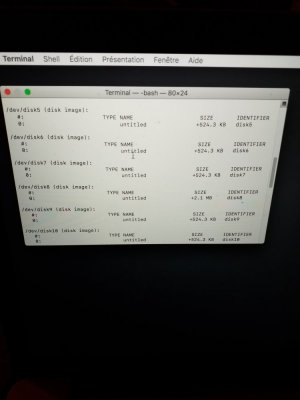

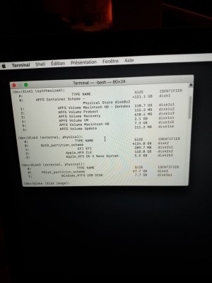

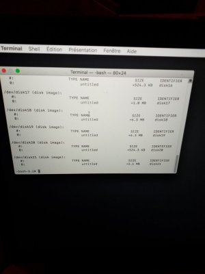

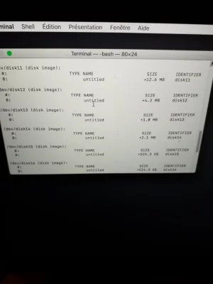

Salut macomaniac, j’ai passé la commande diskutil list
    26,9 KB · Affichages: 28

@ Okamixtape
C'est un volume de ton disque interne : inutile.
- as-tu toujours l'installateur de Mojave das les Applications de ton autre Mac ?​

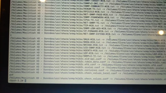

@ Teboul
Passe la commande :
df -H
  • qui mesure l'occupation des volumes montés
Poste le tableau obtenu => il permettra de comparer l'occupation du clone à celle de la source.

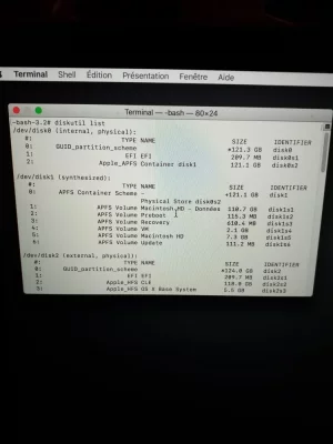

@ dark
Il y a une formation apfs sur le disque interne. Passe la commande :
diskutil eraseDisk jhfs+ "Macintosh HD" gpt disk0
  • ("Macintosh HD" avec les "") qui efface le disque interne : table GPT > format jhfs+ > volume Macintosh HD
Poste le retour.

@ Okamixtape
Quand tu as fini de télécharger l'installateur de Mojave > branche ton DDE au Mac qui fonctionne > passe une commande :
diskutil list
  • et poste le tableau des disques => que je voie le DDE.

@ Massimo
Tu as 0 Go d'espace libre dans le Conteneur. Avec un volume-Système invalide.
- si tu lances l'Utilitaire de disque => le volume Macintosh HD - Données est-il libellé en noir (monté) ou en grisé (non monté car verrouillé par FileVault) ?​
