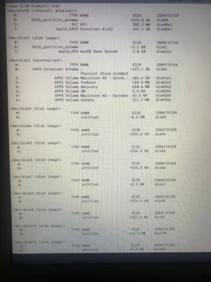

Pour prendre une légère avance voici le retour de la commande
diskutil list
    95,8 KB · Affichages: 53
@ Souh
Lance l'Utilitaire de disque => Macintosh HD - Données est-il affiché en noir (= monté) ou en grisé (= non monté car verrouillé par FileVault) ?

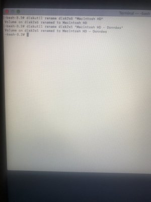

Des intitulés à rallonges inutiles. Passe déjà les commandes (séparément) :
diskutil rename disk2s5 "Macintosh HD"
diskutil rename disk2s1 "Macintosh HD - Données"
  • (les intitulés aves les "") qui renomment : le volume-Système => Macintosh HD > et le volume-Données => Macintosh HD - Données
Note 1 : si tu ne peux pas poster via le Safari de la session de secours (ça arrive) --> poste une photo des retours comme tu as déjà fait.

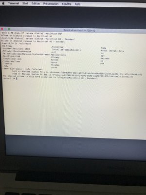

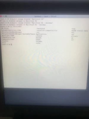

On inspecte l'état des lieux. Passe la commande :
ls /Vol*/*Do*
  • qui liste les objets de 1er rang (fichiers ou dossiers) du volume-Données
Poste le retour.

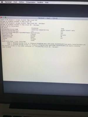

@ Souh
Distribution complète d'un volume-Données + dossier macOS Install Data dédié aux composants d'une installation.
- passe encore la commande :​
bless --info /Vol*/*HD
  • qui affiche le chemin de démarrage actuel de la disribution Big Sur
Poste le retour.
