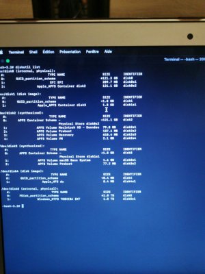

Je reviens vers vous car j'ai reçu le disque dur. Voilà le résultat de la commande.
    68,9 KB · Affichages: 71
@ krisakra
Branche ton DDE à ton Mac qui fonctionne. Passe la commande :
diskutil list external ; df -H
  • qui affiche : la configuration du disque externe et l'occupation des volumes montés
Poste le retour => que je voie le DDE.
