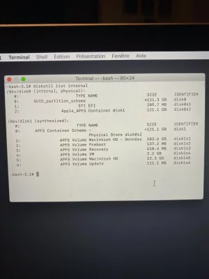

@ macomaniac
Oui il manquait sans doute pas grand chose car on avait plus ou moins la même place dispo et sur mon Mac ça a fonctionné mais je pense que ma compagne avait un peu moins sur le sien. Voici le résultat de la commande en pièce jointe.

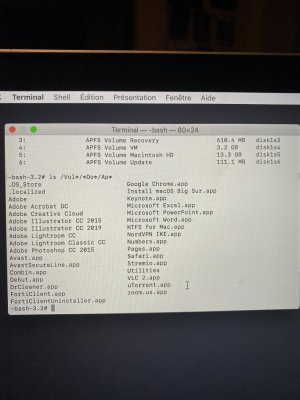

@ krisakra
Je vois bien le Install macOS Big Sur.app. Passe la commande :
rm -rf /Volumes/"Macintosh HD - Données"/Applications/"Install macOS Big Sur.app" ; df -H /Vol*/*Do*
  • tu la passes en copier-coller à rebours : copier ici avec Safari > coller dans le terminal > exécution
  • la commande supprime l'installateur de Big Sur des Applications sans usage actuellement (commande muette) > puis mesure l'occupation du volume-Données avec l'espace libre global dans le Conteneur apfs
Poste le retour.
Note : j'ai mis des adresses absolues et pas des abréviations dans la 1ère commande > car la commande de suppression rm ne supporte pas les abréviations dans les chemins aux objets.

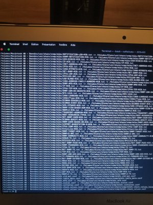

@ Marion
Passe la commande :
df -H
  • qui mesure l'occupation de tous les volumes montés
Poste le tableau. On pourra comparer l'occupation du clone et celle de sa source.

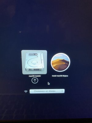

@ krisakra
12 Go
d'espace libre : a priori ça devrait suffire. La seule inquiétude concerne le FileVault du volume-Données : savoir s'il y a eu corruption ou pas.
- redémarre (Menu  > Redémarrer) > et presse aussitôt la touche "alt" pour obtenir l'écran de choix du volume de démarrage. Vois-tu affiché un disque intitulé : macOS Installer ?​

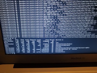

@ Marion
Clone
= 92 Go vs Macintosh HD - Données = 88 Go. +4 Go : habituel avec la commande cp qui a tendance à délayer un peu à la copie. Un clone valable.
- quel est l'OS proposé à la réinstallation par l'option : "Réinstaller macOS" ?​

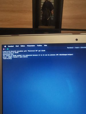

@ Marion

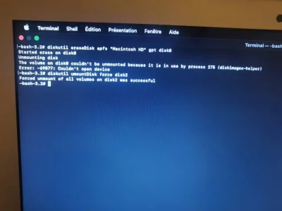

Passe la commande :
diskutil eraseDisk apfs "Macintosh HD" gpt disk0
  • ("Macintosh HD" avec les "") la commande efface le disque interne > remet une table GPT > un format apfs > un volume Macintosh HD
Poste le retour.

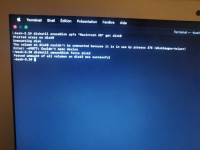

@ Marion
Problème de démontage des volumes en préalable. Passe la commande :
diskutil umountDisk force disk2
  • qui démonte le Conteneur de ses volumes
Poste le retour.
