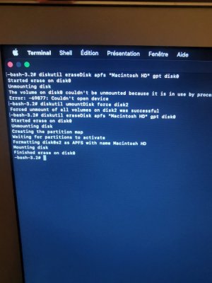

Démontage réussi. Repasse la commande :
diskutil eraseDisk apfs "Macintosh HD" gpt disk0
  • et poste le retour.

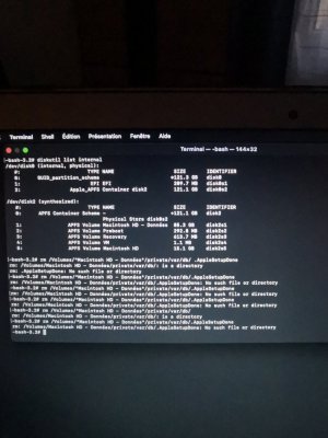

Voici le résultat de la commande
    52,3 KB · Affichages: 96
@ Marion
Passe la commande :
rm /Volumes/"Macintosh HD - Données"/private/var/db/.AppleSetupDone
  • tu peux la passer en copier-coller à rebours : copier ici avec Safari > coller dans le terminal > exécution
  • la commande supprime un fichier .AppleSetupDone vide de finalisation de l'installation. Ce qui va permettre au redémarrage de ré-avoir les écrans de paramétrage du Mac et la possibilité de créer un nouveau compte admin. Commande muette si elle passe.

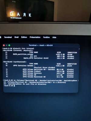

Voici le résultat de ma commande. J'ai l'impression que ça ne fonctionne pas pour la commande applesetupdone.
    61,3 KB · Affichages: 80
@ Marion
Si tu saisis la longue commande à la main => alors du dois coller .AppleSetupDone à la barre / précédente > sans laisser d'espace comme tu l'as fait.
- fais un copier-coller du segment :​
  • affiché plus haut > puis fais un copier-coller de :
.AppleSetupDone
  • à coller la / précédente > et exécute la commande. Pas de commentaire en retour = commande passée. Enchaîne avec :
csrutil disable
  • puis redémarre. Signale si tu as bien en fin de chargement de l'OS le 1er écran de paramétrage.

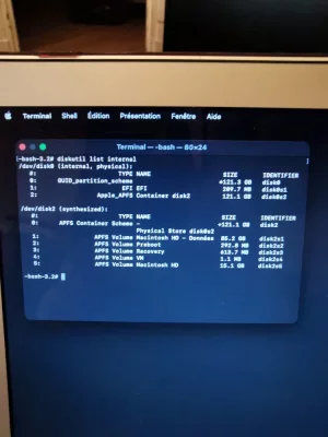

Quand je passe la commande sans l'espace, ça me remet exactement la même chose que No such file or directory.
    72,4 KB · Affichages: 83
