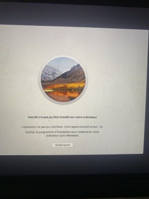

J’ai essayé à deux reprises mais malheureusement tout à la fin de l’installation ce message d’erreur s’est affiché :(

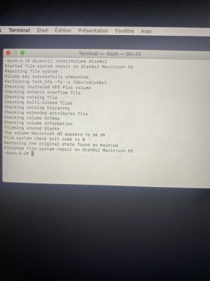

C'est le type de message d'erreur d'installation qui ne désigne pas la raison de l'échec. Reviens à la session de secours en redémarrant via ⌘R.
- passe la commande :​
diskutil repairVolume disk0s2
  • qui vérifie / répare le système de fichiers jhfs+ > formateur du volume Macintosh HD
Poste le retour.
Aucune erreur. Je te propose de retenter plusieurs fois encore l'installation > car d'après des cas analogues sur les forums l'insistance a fini par payer.

J’ai essayé 6-7 fois en tout mais j’ai toujours le même message d’erreur -3 qui s’affiche à la fin...
Est-ce qu’il pourrait exister une autre solution ?

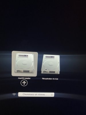

Si tu as de nouveau l'écran affichant le message d'erreur : "macOS n'a pu être installé sur votre ordinateur" > clique le bouton : "Redémarrer" subalterne et tiens aussitôt pressée la touche "alt" pour obtenir l'écran de choix du volume de démarrage -->
- vois-tu affichée une icône intitulée : Installer macOS (ou quelque chose de ce genre) > qui serait le volume Macintosh HD en tant qu'il recèle un dossier d'installation OS X Instal Data incluant un OS d'installation démarrable ?​
Oui, j’obtiens ça :
    22,3 KB · Affichages: 72
macOS Installer est le dispositif d'installation démarrable créé dans un dossier OS X Install Data de Macintosh HD.
- tu peux tenter encore plusieurs fois de (re)démarrer sur macOS Installer => ce qui évite d'avoir à télécharger des ressources d'installation depuis le serveur Apple de récupération.​
Est-ce que l'installation plante toujours ?

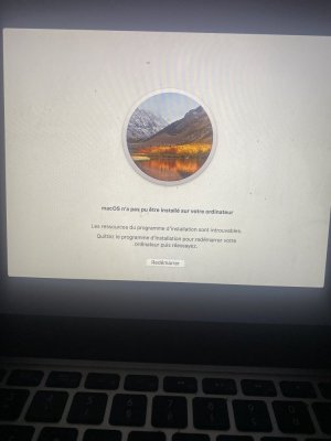

Oui ça plante toujours :( J’ai toujours ces messages d’erreurs
    62,4 KB · Affichages: 71
    38,9 KB · Affichages: 63
Ouaip ! ça ne veut pas.
