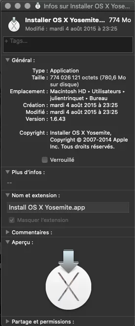

- j'ai vu dans le tableau des disques le volume Install OS X monté de l'image-disque téléchargée de Yosemite. As-tu effectué une manipulation dans ce volume ?​
Entre dans le volume Install OS X et fais un double-clic sur le paquet d'installation : MacOSXInstall.pkg contenu. Choisis ton volume démarré Macintosh HD comme destination d'installation. Installation non de l'OS mais d'un installateur : Installer OS X Yosemite dans les Applications.
- préviens si c'est fait.​
Parfait : il s'agit bien de l'installateur qui va servir de source pour la configuration de la clé.

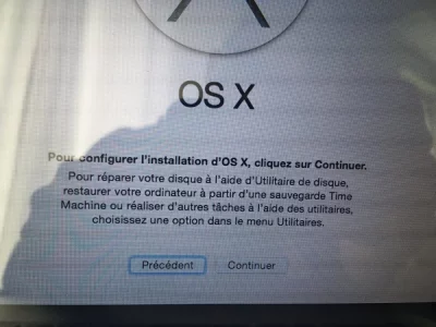

- éjecte la clé du Mac. Branche-la au Mac planté. Démarre ce dernier la touche "alt" tenue pressée pour obtenir l'écran de choix du volume de démarrage. Choisis : Install OS X Yosemite (volume de la clé) > démarre dessus.​
=> obtiens-tu un écran aux 4 Utilitaires OS X ou une interface d'installation directe (ça dépend des Mac) ?
Tu as une interface d'installation directe. Mais tu dois avoir en haut de l'écran un menu : Utilitaires > avec un Terminal.

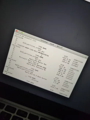

J'ai un MacBook Pro de 2013. J'ai le même souci au moment de l'installation de Big Sur. J'ai redémarré comme indiqué voici ce que j'obtiens avec la commande :
J'ai un disque dur externe sur lequel j'ai pu réinstaller OS X Mavericks.
Pourriez vous m'aider, svp, je ne vois pas ce que je dois faire ensuite ?

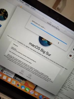

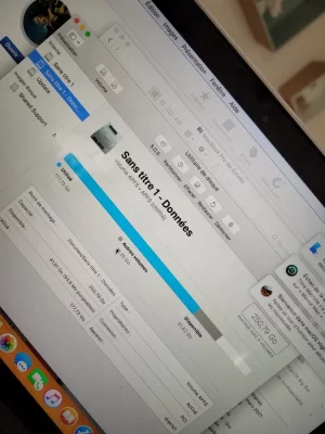

Voila ce que j'ai :
Et lorsque je veux réinstaller Big sur car a priori j'ai la place voici ce que j'ai :
