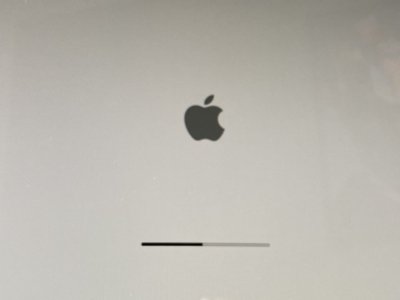

Hier, j'ai téléchargé El Capitan sous l'Apple Store (donc version officielle), j'ai lancé l'installation, et à mi-parcours, installation arrêtée avec le message "OS X n'a pu être installé sur l'ordinateur. La vérification ou la réparation du système de fichiers a échoué".
Il me propose de redémarrer, mais en essayant plusieurs fois de redémarrer et même de l'éteindre afin de le rallumer, l'écran blanc apparait, la pomme, et à nouveau la barre de progression, comme s'il relançait l'installation, et à nouveau le même message. Et ce n'est que ça, ça tourne en boucle sans pouvoir sortir de cette installation inachevée, et donc sans pouvoir revenir sur Snow Leopard également.

Bonjour Macomaniac,
Non il ne se passe rien, toujours la relance de l'installation.

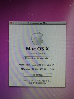

Pour démarrer du bon pied voici ma configuration du 27", celui qui est bloqué sur l'installation El Capitan, photo 1 prise avant le lancement de l'installation. C'est un iMac 27" Mid 2010.

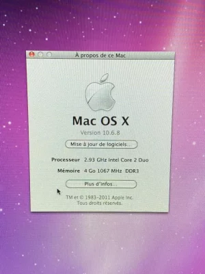

Et voici la configuration du 24", prise maintenant avant de faire quoi que ce soit. D'après le numéro de série c'est un "Début 2009".
D'ailleurs je me posais la question de la RAM pour que ce 24" tourne mieux avec la mise à jour OS. Il y a 4 Go (soit 2 barrettes de 2 Go DDR3 à 1067 MHz). De mon nouvel iMac j'ai retiré 8 Go (soit 2 barrettes de 4 Go DDR4 à 2400 MHz). Puis-je combiner ces 4 barrettes ou est-il possible de faire que la RAM du 24" soit plus performante ?

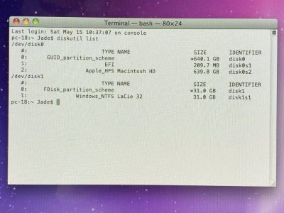

Parfait. Branche la clé à ton Mac 24". Voici comment tu vas pouvoir fournir les informations de base -->
- va à : Applications > Utilitaires > lance le «Terminal». Dans la fenêtre ouverte > saisis la commande informative (ce qui est inscrit sous Bloc de code) :​
diskutil list
  • tu vas voir s'afficher en mode texte le tableau des disques attachés au Mac (en interne / externe) > avec leurs configurations
- en bas de cette page des forums MacGé => utilise le menu (le 16è depuis la gauche = vers le milieu de la barre) dans la barre de menus au-dessus du champ de saisie d'un message > sous-menu : </> (= Bloc de code) => tu fais ton coller dans la fenêtre de code et Continuer.​
=> ces informations montreront la configuration du disque de la clé.

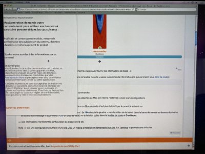

Je ne peux pas poster en Bloc de code du même ordi (le 24") car l'affichage du site ne me le permet pas.
Voici le site, et donc le résultat du terminal.
    89,7 KB · Affichages: 130
    138,4 KB · Affichages: 102
D'accord. Passe la commande (copier-coller direct d'ici => terminal) :
diskutil partitionDisk disk1 gpt jhfs+ CLE 23g jhfs+ BOOT 0b ; diskutil list disk1
  • la commande reparamètre la clé (qui a actuellement un paramétrage Windows) : table de partition GPT > 2 volumes : CLE de 23 Go & BOOT de 8 Go en format Mac OS étendu (journalisé) > affiche la configuration résultante de la clé
Poste une photo ou capture de l'affichage complet retourné dans le terminal.
