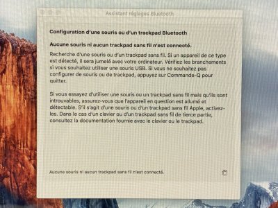

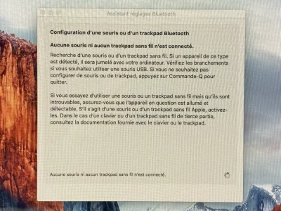

Je viens de configurer les paramètres de départ de El Capitan sur le 24".

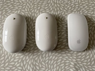

Mais... (oui ce serait trop simple), aucune de mes 3 souris sans fil Apple n'est détectée.
Est-ce qu'il y a un moyen (bien que j'en ai essayé plusieurs depuis plus d'1/2h) ou dois-je aller rapidement acheter une souris à fil (pour plus de garantie) ?

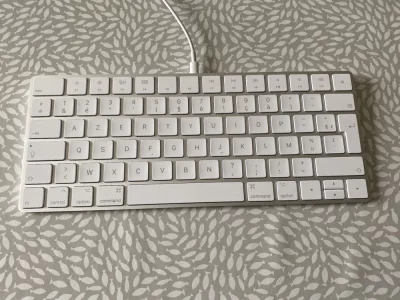

Clavier Apple reconnu car j'ai branché le nouveau (celui qui se recharge) avec l'usb.

Tu n'as aucune souris filaire avec aucun des tes iMac ?
- j'ai peur qu'il ne t'en faille une pour le coup.​
Non je n'ai que des souris sans fil Apple.
Ok, je cours en acheter une maintenant avant que ça ferme, et je te tiens au courant.

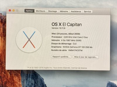

Voici ce que j'ai sur le 24" (photo).
Cela veut-il dire que si j'éteins le 24", et que j'enlève la clé usb, l'ordi va démarrer sur Snow Leopard comme avant ?!
