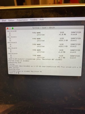

Non :( je tombe sur un écran "Sélectionnez un utilisateur dont vous connaissez le mot de passe". J'avais déjà essayé et le mot de passe ne marche pas
voilà ce que ça me donne
➜  ~ sudo /Ap*/Ins*\Moj*/C*/R*/createinstallmedia --volume /Vol*/CLE --nointeraction
Password:
Erasing disk: 0%... 10%... 20%... 30%... 100%
Copying to disk: 0%... 10%... 20%... 30%... 40%... 50%... 60%... 70%... 80%... 90%... 100%
Making disk bootable...
Copying boot files...
Install media now available at "/Volumes/Install macOS Mojave"
