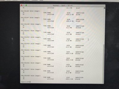

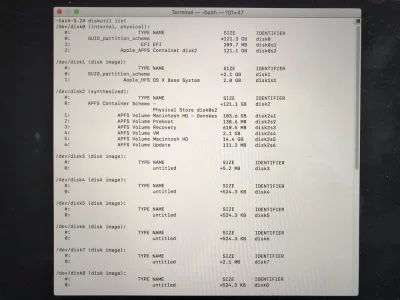

Pour m'avancer un peu, j'ai redémarré mon Mac pour accéder aux utilitaires macOS et j'ai suivi le tuto pour explorer le Terminal avec "diskutil list" (le résultat en pièces jointes)

@ Okamixtape
Tu as 0 Go d'espace libre dans le Conteneur apfs. Le volume-Système Macintosh HD fait 14 Go au lieu des 11 Go canonique de celui de Catalina => il a commencé d'être installé > puis tout s'est bloqué faute d'espace libre. La distribution Catalina de départ est indémarrable.
- il te faudrait un DDE USB => pour qu'on y clone le volume-Données : en as-tu un disponible ?​
