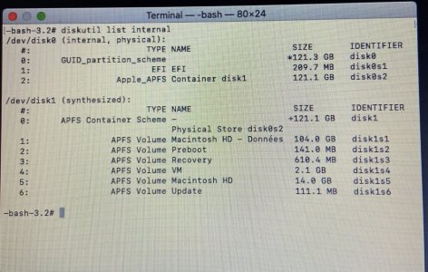

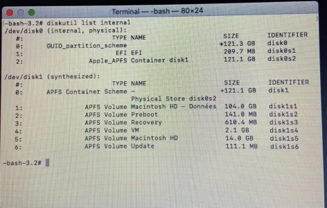

@ Goodkid
Le clavier est bien en Français AZERTY (regarde l'icône Drapeau en haut à droite de l'écran) ?
- tu as 0 Go d'espace libre dans le Conteneur apfs. Le volume-Système Macintosh HD fait 14 Go au lieu des 11 Go canonique de celui de Catalina => il a commencé d'être installé > puis tout s'est bloqué faute d'espace libre. La distribution Catalina de départ est indémarrable.​
Il y a 2 options possibles > qui requièrent toutes les 2 un DDE USB -->
- a) dégager 45 Go d'espace libre en explorant le volume-Données > copiant les dossiers à sauvegarder > supprimant ensuite les originaux > avant relance de l'installation de Big Sur
- b) cloner l'intégralité des 104 Go du volume-Données > avant reformatage > réinstallation > récupération des données du clone via l'Assistant de migration
Qu'est-ce que tu en penses ?
