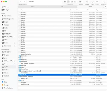

Depuis quelques jours, j'ai remarqué une sorte de disque amovible monté dans ma barre de gauche qui s'appelle UPDATE et qui contient des fichiers étranges.
Il est impossible à jeter, ce n'est pas un disque physique* et n'apparaît pas si je me log via une autre session utilisateur.
J'aimerais bien le faire disparaître (sans devoir changer de session) et surtout comprendre ce que c'est.

Capture d'écran du contenu du disque virtuel ci-joint ->

C’est le volume APFS de mise à jour de macOS. Qu’il soit visible n’est pas habituel, mais c’est pas un problème à proprement parler
OK, c'est ce que j'imaginais aussi, mais j'étais loin d'en être certain. Surtout avec le dossier SFR qui mes semblait étrange.
Mais pourquoi est-il visible, là, c'est un mystère ? Ce n'est pas gênant en soi en effet, mais étrange. Peut-être va-t-il disparaître à la prochaine mise à jour.

@Gwen Tout est normal. Il faudrait aller voir dans le Finder ce que contient le dossier /System/Library/AssetsV2/com_apple_MobileAsset_MacSoftwareUpdate/
Normalement il doit être quasiment vide. Chez moi par exemple il ne contient que ça :
S'il y a plus de choses il y aura du ménage à faire.
J'ai exactement la même chose que toi.
Bon, c'est un mystère ce truc, mais rien de grave.
Oui la seule bizarrerie c'est qu'il s'affiche dans la barre latérale. La présence du volume /System/Volumes/Update est normale, et c'est normal qu'il soit monté. Simplement il n'est pas censé s'afficher sur le bureau ni dans la barre latérale.
