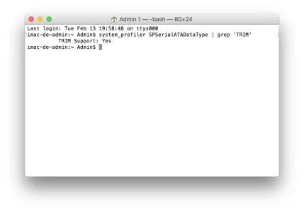

Même si cela n'a pas d'influence, est-ce que le Trim est activé ? Pour le savoir tu lances le Terminal et tu fais un Copier/Coller de cette commande qui te donnera le statut du Trim...
system_profiler SPSerialATADataType | grep 'TRIM'
...tu devrais avoir en retour ceci...
...si tu as Yes, pas de problème, le Trim est bien activé.

Oui le TRIM est bien activé.
