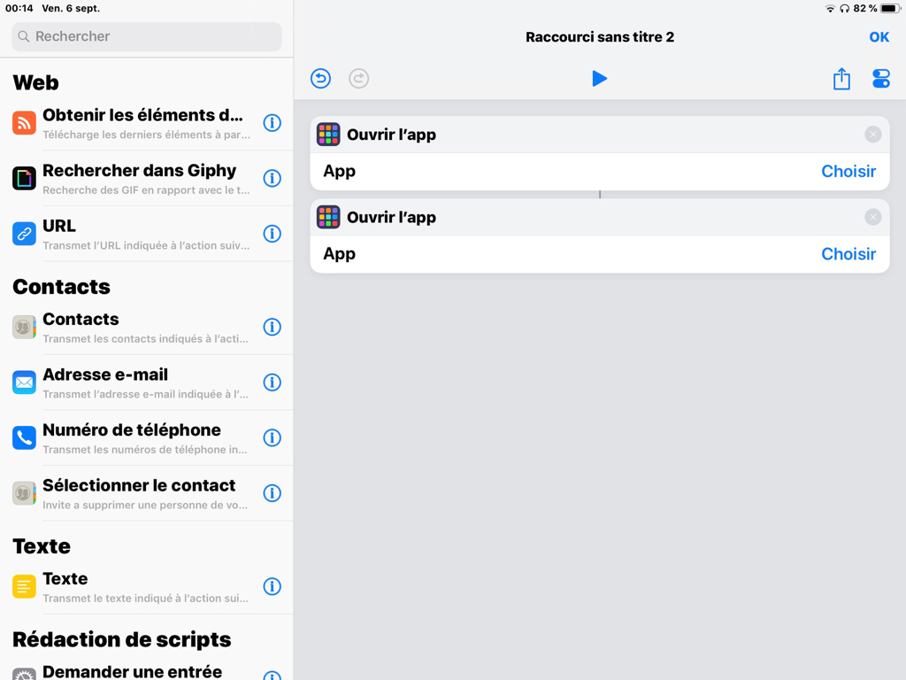

Hello, j’essaye de faire un raccourci (enfin 2) pour passer de 30 sec à 3mn de verrouillage écran , mais pas trouvé dans la foultitude d’options dispo [emoji22]
Si ça vous parle

Placer ceci de suite et choisir les applications
