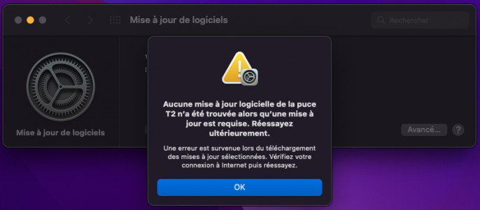

J'ai voulu mettre à jour depuis mon disque dur externe mais j'ai ce message :
(Je suis sur un Mac mini 2018)

Bonsoir,
Oui pour les Mac avec la puce T2 il y a aussi une MAJ du firmware (bridge OS) de la puce T2.
En version 1731.140.2.0.0 (iBridge: 19.16.16064.0.0,0), au lieu de 1731.120.xxxxx avant.
Les firmwares ne sont généralement pas contenus dans les MAJ installateurs, mais téléchargés en plus.
Il y a peut être eu un soucis de connexion, tu as réessayé?
Si le problème persiste, on peut forcer la MAJ de la puce T2.
Il faudra relancer la puce T2 à l'aide d'un second Mac et d'apple Configurator 2.
Une relance met à jour le programme interne de la puce de sécurité Apple T2
Attention ne pas restaurer qui supprime toutes les données du stockage interne.
Merci de cette réponse rapide mais je crois que je vais m'abstenir de faire cette mise à jour car je n'ai qu'un seul mac et pas de "apple Configurator 2"… :(
Quand à l'éligibilité de mon mac mini 2018 vers Ventura ça semble fortement compromis.
Comme tu es sur un SSD externe, c'est peut être le soucis. Normalement ça ne devrait pas.
Autre possibilité c'est d'installer MacOS 12.5 (ou faire la MAJ) aussi sur le Stockage interne, cela devrait faire la MAJ de la puce T2.
Pour info MAJ faites sur un Mac mini 2018, RAS (sauf le 2nd écran en HDMI qui n'était pas reconnue, il a suffit de le débrancher et rebrancher).

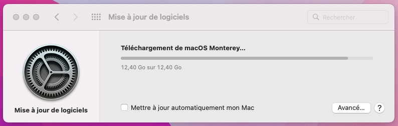

Par contre, depuis App Store j'essaie de télécharger le module complet d'installation de Monterey 12.5 (qui devrait se mettre dans le dossier Applications) et ça continue de télécharger alors que j'ai déjà les 12,40 Go nécessaires de téléchargés… en fait, ça réinstalle 12.5 ! ! !
Alors plus moyen de récupérer le module complet d'installation de Monterey 12.5 ?
