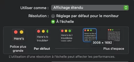

Au final @pocketalex Pourrais tu me donner les résolutions proposées sur le Pro Display XDR ?
Le Pro Display XDR propose, sur les Mac Silicon, la résolution @2x (par défaut) ...
... C'est à dire 3008x1692px
C'est LA résolution la plus adaptée, tout est parfait, et l'espace de travail est juste démentiel, tout en étant d'une qualité impeccable et irréprochable, vous allez me dire, à ce prix, encore heureux
Mais, il y a un mais, il ne propose pas d'autres espaces plus grand. Et ça, dans un sens, je trouve cela un peu dommage. J'ai pu essayer le Studio Display qui est en 2560x1440 par défaut, normal, parfaitement adapté à 27'', mais il permet des résolutions en dessous ET au dessus. Et au dessus, il permet le 3200x1800 que j'aimerais franchement retrouver sur mon Pro Display XDR
Pour des usages ponctuels, où l'on sort du cadre de la résolution parfaitement adaptée mais on gagne en espace de travail, ça peut être utile d'avoir un peu plus d'espace quitte à avoir les interfaces un peu plus petites (mais encore utilisables)
Je peux palier ce manque via l'utilitaire Better Dummy (ou un nom comme ça) mais j'aimerais bénéficier de cela en natif et non via un utilitaire

Ils ne l'ont pas restreint....
Tu peux aller plus haut en résolution si tu le souhaites. Ca sera moins optimisé c'est tout.
C’est une plus compliqué que ça, c’est une histoire de scaling d’interface , de la manière dont MacOS gère ça par rapport à la résolution que tu demandes ET par rapport à la résolution de la dalle (6K pour le Pro XDR), j’ai lu des articles fort intéressant mais fort compliqués et très poussés techniquement qui expliquaient tout ça très bien, mais il n’en reste pas moins qu´avec les préf système et avec un MBP Silicon, le maximum proposé est 3008x1692
Je peux aussi choisir 6K mais c’est évidemment inutilisable (et un espace de travail délirant)
Mais rien entre les deux, et c’est bien dommage
Bette dummy permet le 3200x1600, mais j’aurais aimé ne pas passer par cet utilitaire, et je ne suis jamais sûr en l’utilisant que j’ai pas le GPU qui rame pour gérer ça
