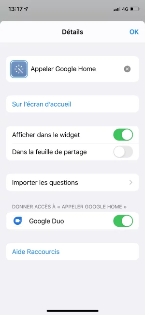

Bonjour, comment faites vous pour ajouter un racourcis a SIRI ? moi l'option n'apparait pas.
J'ai suivi ceci :
Exécuter un raccourci
Pour exécuter un raccourci, ouvrez l’app Raccourcis et appuyez sur l’onglet Bibliothèque
. Appuyez sur votre raccourci.
Vous pouvez aussi demander à Siri d’exécuter un raccourci. Accédez à Affichage du jour ou à Écran d’accueil, appuyez sur
dans la partie supérieure droite du raccourci, puis appuyez sur
. Pour exécuter votre raccourci, plusieurs options s’offrent à vous :
  • Appuyez sur Ajouter à Siri pour enregistrer une commande vocale personnelle à dire à Siri pour exécuter votre raccourci.
  • Activez Afficher dans le widget pour accéder à votre raccourci depuis Affichage du jour.
  • Sélectionnez Sur l’écran d’accueil pour ajouter le raccourci à votre écran d’accueil.
Je n'ai pas "ajouter à Siri" comment faites vous ?
Merci pour votre aide

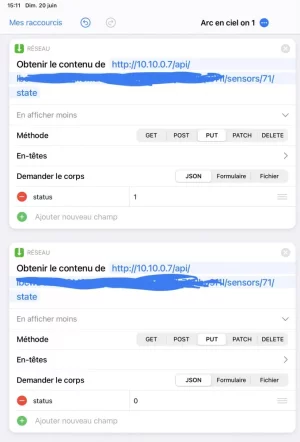

Salut j’essaie de créer un raccourci avec mes lampes Hue
il s’agit d’une scene seulement dispo dans « hue labs » (pour ceux qui connaissent)
je peux l’activer ou la désactiver à l’aide des 2 blocs du screenshot
je souhaiterais ne pas avoir a faire de menu pour choisir l’un ou l’autre mais plutôt avoir une condition: si scène active alors la désactivée et si scène désactivée: l’activer
j’ai retourné le problème dans tous les sens je n’y arrive pas, est ce possible ?
merci !

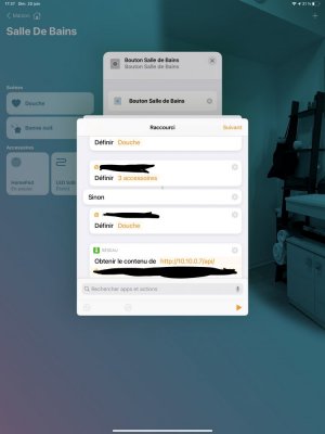

Finalement j’ai réussi à m’en sortir avec un interrupteur homekit et la fonction (très puissante) « convertir en raccourci » et la fonction « Si » :D
ce qui donne quelque chose comme ça:
