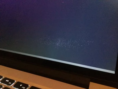

Par contre j'ai toute une partie en bas à gauche de l'écran avec des méchants points de couleurs fixes... Pas possible de faire de capture d'écran, mais si tu penses que ça peut avoir un lien, je peux t'en faire une photo :/

Oui : fais une photo et poste-la. Il y a manifestement un problème (logiciel ou matériel) et il convient d'agir avec doigté.
Rectification, "en bas à droite". Je vais me coucher, j'ai 9h de plus qu'en métropole. Je te lis demain matin.
