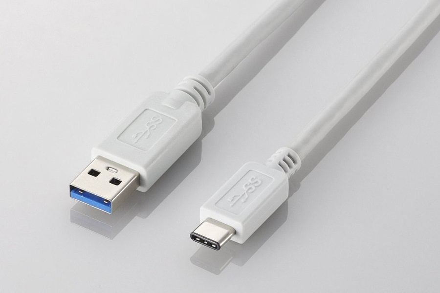

merci à toi… Dommage car ces petits disques SSD Samsung sont vraiment très pratique… Je vais donc continuer à l'utiliser avec le cable fourni USB-c vers USB - A
