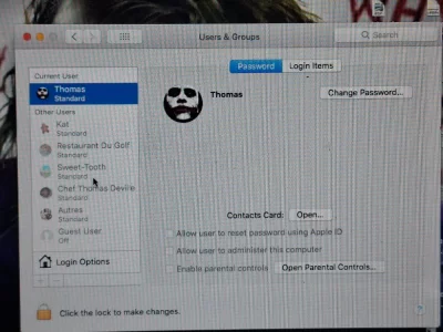

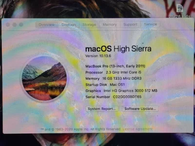

Bonjour a Vous tous
je surf un peut de partous pour essaye de repare mon erreurs . il me semble que ce soit un peut dans votre cas mais un peut plus complexe
j ai un Mac book pro A1278
13 inch early 2011
MacOS High Sierra version 10.13.6
je me sert de ce Mac un peut pour tous , personal et professionel
donc j ai 6 users dessus 5 sont en Standard , j ai voulus renomme mon compte administrateur , et voila , je me retrouve avec 6 compte standards et j ai plus access
j ai lue un peut de partous mais je n arrive pas a remettre un compte admi sans en avoir un autre sur la machine
je sais que MoonWalker a fait une super post a montrer comment ne pas faire cette erreur , mais avais vous une post pour remettre ou change un compte standar back en administrateur ???
merci enormement

Tu as des tutos pour recréer un compte administrateur juste au dessus dans "si votre compte est passé en standard"
Il faut démarrer en mode récupération (commande+r), retrouver le nom du volume de démarrage, puis effacer le fichier (.AppleSetupDone), puis redémarrer et créer un nouveau compte admin (provisoire) et à partir de ce nouveau compte , redonner le statut d'admin au compte qui à le problème .
là: https://forums.macg.co/threads/si-votre-compte-administrateur-est-passe-en-compte-standard.1299137/

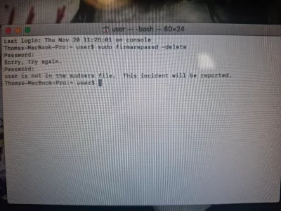

Bonjour
Merci pour ta reponse
je n ai pas acces au mode recuperations car je tombe sur le cadenas et je n ai pas le mot de passe
a partir du terminal ??
Un cadenas lors du boot avec commade + r ?
c'est un mot de passe qui a été mis au firmware ! pas le mot de passe de la session.
Tu peux essayer d'effacer ce mot de passe firmware avec le commande
sudo firmwarepasswd -delete
taper le mot de passe de la session en aveugle
Sans trop de conviction !
Mot de passe firmware oublié = SAV ou techniciens spécialisés Apple.
donc je peut rien faire ?
Tu as eu la réponse et la solution ici en réponse #14. Cet écran de démarrage avec un cadenas ne peut pas être contourné par un particulier, passage obligatoire dans un Apple Store ou magasin habilité avec la facture en mains.
Autre lien officiel de chez Apple sur les écrans de démarrage... Si votre Mac ne démarre pas complètement - Assistance Apple (FR) ...qui confirme bien ton problème... Utiliser un mot de passe de programme interne sur votre Mac - Assistance Apple (FR)
Il y a peut-être un moyen mais je ne garantis pas le succès, ça dépend de la machine et la tienne est juste du moment où Apple a introduit des sécurités supplémentaires.
Sur les machines plus anciennes on pouvait réinitialiser le mot de passe firmware en modifiant la configuration de RAM, c’est-à-dire augmenter ou diminuer la RAM dans les limites de la configuration prévue (par exemple, passer de 4 à 8 Go ou de 8 à 4 Go). Il fallait ensuite réinitialiser la PRAM/VRAM (maintenir cmd alt P et R au démarrage et ne relâcher qu’au troisième redémarrage).
