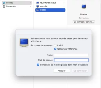

Ayant récament switché de FREE vers ORANGE pour avoir la fibre, je n'arrive pas à me connecter au disque reseau de la Livebox 5.
Je reste bloqué là :
J'ai bien essayé tout les login/mdp possibles mais rien ne passe...
Des idées ?
Merci d'avance :merci::merci::merci:
de mémoire:
nom: admin
mot de passe : les 6 (ou 8) premiers caractères du code WIFI …
Edit: après vérification dans trousseau d'accès: les 8 premiers caractères …
Edit 2: ah bé non, marche pô …
la manip' fonctionne pour se connecter à la page d'administration de la box …
En fait, le commercial d'Orange me l'a vendu comme tel, mais je n'en suis plus si certain à l'arrivée ...
Comment vérifier cela ?
C'est une option ? Si oui, logicielle ou hardware ?
Arfff ... j'ai trouvé ça ... et ça ... visiblement c'est uniquement pour les enregistrements !
Ce que je voudrais c'est retrouver ce que j'avais avec la Freebox Revolution, à savoir, un disque dur accessible de mes différents ordis afin de pouvoir streamer sur mes 2 players TV.
Du coup, quelle serait la solution ?
