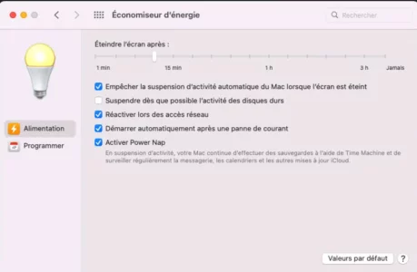

J'ai branché à mon ordinateur un écran de télévision LG. Toutes les minuteries de celui-ci sont désactivées, le problème est que malgré la désactivation des minuteries de l'écran et des paramètres de minuterie de mon ordinateur, l’ecran se met en veille mais sur l'écran il est marqué "pas de signal"
Il faut à chaque fois donc pour remettre l'affichage faire bouger la souris. Le problème c'est qu'à là-bas sur cet ordinateur je n'ai pas de souris et je n'y vais quasiment jamais. Comment je peux faire pour que l'écran reste toujours allumé ?
Ne serait-ce pas la gestion de l'arret des disques durs qui induirait cette mise en veille ?
Voilà les paramètres actuels

Si l'écran du moniteur externe affiche « Pas de signal », ça veut bien dire qu'il ne détecte aucun signal vidéo entrant, donc que c'est le Mac mini qui a cessé d'émettre un signal d'affichage.
Sur cette capture on voit bien que le Mac mini est configuré pour éteindre l'écran après moins de 15 minutes d'inactivité.
Il faut pousser le curseur horizontal vers « Jamais » tout à droite.
