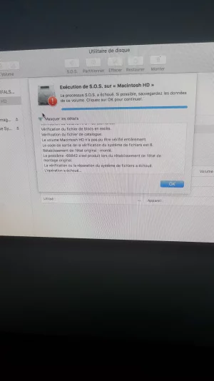

Voilà mon problème, j' ai acheté un imac 27" qui s' éteigné au chargement de mise en route.
Après avoir suivie des sujets sur le forum, j'ai procédé à une restauration ce qui a reglé le problème d' extinction mais le pc resté bloqué sur la barre de chargement. Grâce à un autre sujet, j'ai régler le problème macintosh HD pour le redémarrage. Maintenant tout fonctionne grâce au forum, mais le pc RAM, il a mis 6h à démarrer et la il est bloqué, je ne peut pas lancer quoi que ce soit.

Tu pourrais déjà démarrer sur la partition "recovery" (commande-r au boot) et essayer de réparer le disque dur avec l'utilitaire de disque.
Tu as une erreur grave du système de fichiers.
As tu une sauvegarde de ton disque?

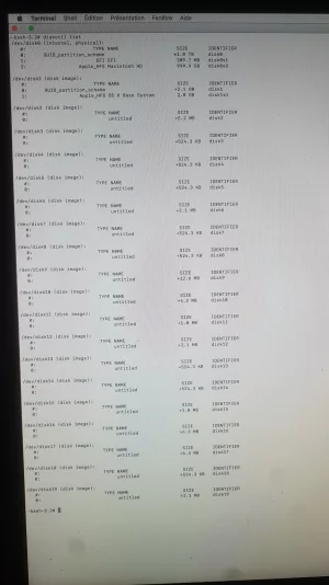

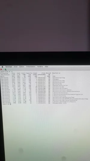

Si tu es dans la session de secours, passes via le terminal qui se trouve dans l’onglet Utilitaires de la barre de taches du haut.
diskutil list
df -H
La première donne la configuration de ton disque, la seconde, l’occupation du disque.
Tu peux poster sous forme de photos si tu n’as pas accès à internet depuis le Mac en défaut.

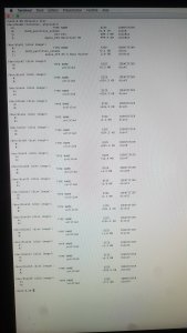

OK je fait ça
Désolé pour l'attente, ca charge, il été éteint. Je poste dès que c'est fait.
    712,8 KB · Affichages: 134
Ton Mac est totalement vide.
Son volume principal « sans titre » ne contient que quelques Mo.
As tu tenté de formater ton disque?
Est-il normal à ton avis qu’il ne recèle aucune donnée. Comme si tu venais de l’acheter d’occasion.

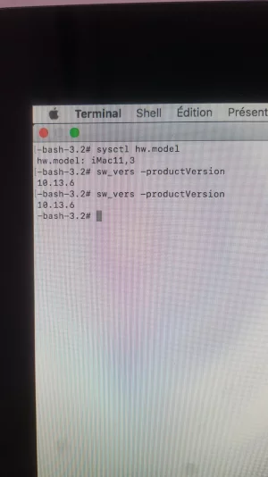

Peux tu passer les commandes
sysctl hw.model
Et
sw_vers -productVersion
Qui donneront l’identifiant du Mac et la version de l’OS de secours démarrée

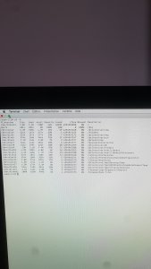

C'est bien ce que je disais, j'ai l'impression qu' il a totalement été effacé.
    1,4 Mo · Affichages: 120
Oui, l’ordinateur est totalement vide.
Tu viens donc de l’acheter?
A t’il déjà fonctionné depuis que tu en disposes?
Ta version est High Sierra.
Selon tes réponses, on pourra effacer le disque puis relancer l’installation de High Sierra
Ou ...selon réponses

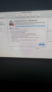

Le fait qu'il y ait une erreur sur la vérification ou la réparation su système de fichiers n'est pas une bonne nouvelle.
Il faut tenter de formater le disque (cf oyapoque) avant de réinstaller l'OS. Si ça ne marche pas, possiblement remplacer le disque dur interne.

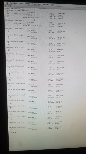

On va essayer de reformater le volume
Passes
diskutil eraseVolume jhfs+ "Macintosh HD" disk0s2
Il y a un espace entre diskutil et eraseVolume
Un après Volume
Un entre le + et le guillemet
Et un après le guillemet qui suit HD
Si la commande passe sans remarque désagréable
Passe
diskutil list
Et postes le retour

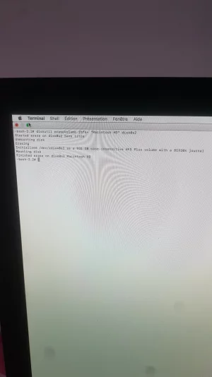

C est parti
    832,3 KB · Affichages: 122
A priori, il n’est pas fâché
Poste le retour de
diskutil list
