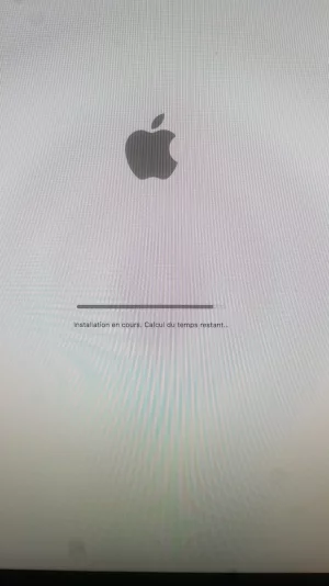

Il la pris, il y a 1h40 d' installation, normal ?
C’est long. 1 h30 c’est peut-être beaucoup mais une installation dure presque une heure normalement. Alors espérons
3h de redémarrage, c'est pas bon signe ! :D
J'ai pas eu le temps de voir s'il avait démarré, ma fille est tombée j'ai dû l'emmener à l'hôpital.
Alors en fait a priori il n'a pas démarré il est toujours en cours d'installation, j'ai l'impression qu'il a planté juste à la fin

Oui j'ai bien l'impression que l'installation s'est arrêtée...

On va patienter encore un peu. Si rien ne se passe il faudra forcer l’arrêt de l’iMac.
Il y a une grande probabilité que le disque ait un problème.
Si dans une heure il ne se passe rien, tu le stoppes par le bouton d’arrêt et tu redémarres par CMD + R.
La dernière solution est de formater la totalité du disque au lieu du simple volume.
Après il restera la solution de @Sly54 si tu peux disposer d’un disque externe.

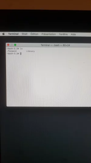

Bon allez je vais l'éteindre je le redémarre ça a planté
Laisse le redémarrer normalement si il veut.
Sinon par CMD + R et depuis le terminal, tapes
ls
Le « l » est un L minuscule
Plein de vide à part la bibliothèque.
Passes

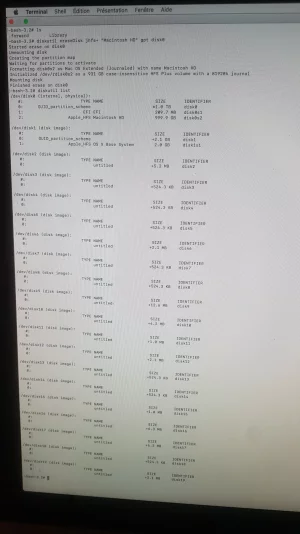

diskutil eraseDisk jhfs+ "Macintosh HD" gpt disk0
Ensuite tu passes
diskutil list
si la première commande passe correctement
Enfin, tu recommences l’installation depuis réinstaller MacOS
Passes
Ensuite tu passes
diskutil list
La je réinstalle macOS ?
Et pour répondre à la question : non je n'ai pas de disque dur externe mais j'ai une clé USB de 64 GB, ça peut le faire ?

Pour le moment retentes l’installation comme cette après-midi
Édit :
Attends de voir ce que propose @Sly54 avant de télécharger. Je pense qu’une clé devrait suffire
Réactions: Sly54
Mon idée était d'installer l'OS (High Sierra, si j'ai bien suivi) sur le disque externe, déjà pour vérifier que tu y arrives, que tu peux démarrer le Mac normalement. Ca permet d'être sûr que le hardware est correct.
Techniquement c'est possible d'installer l'OS et de démarrer sur une clef USB. Ca sera juste lent. Donc si tu es OK, vérifie le formatage de ta clef et lance l'installation de High Sierra sur la clef.
Oui, c’est bien ce que je pensais. A la fin de ton téléchargement arrête l’installation et suit les consignes de Sly54. On verra si le défaut vient de ton disque
