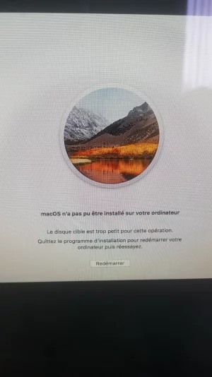

Désolé ça sera pas pour ce soir je suis au boulot je verrai ça demain bonne soirée salutDisque cible trop petit :eek:

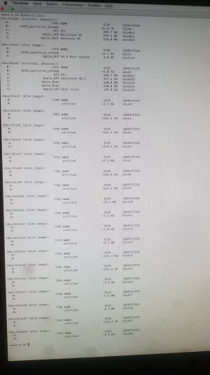

Entre voir dans le Terminal la commande
et poste le résultat ici, entre deux balises code, comme d'habitudeBloc de code:diskutil list![]()
Voilà j'ai copié mon disque dur interne sur mon disque externe et maintenant mon PC tourne comme une horloge, c'est le problème je ne peux pas faire de mise à jour du système il me redit disque cible trop petit,Désolé ça sera pas pour ce soir je suis au boulot je verrai ça demain bonne soirée salut
Et ça veut dire quoi Disque cible trop petit, c'est un 1to
Peux tu donner le résultat de la commande suivante :
Fais exprès? Oui j'ai essayé comme ça. Mais je sais même pas à quoi ça sert, c'est pour ça que j'ai un Mac, connais pas du tout le systèmeSi je lis bien, si je comprends bien, tu as deux partitions sur ton dd, une de 499,7 Go (Sans titre) et l'autre de 497,4 Go (Macintosh HD 2).

C'est à dire ? Pour le moment il y a que le disque de demarage , et c'est tout ce donc j'ai besoin, il faut juste que le dd.externe prenne la place de l' interneEt quelle est l'occupation de tes deux partitions ? (ou bien leur place libre, au choix)
Tu confirmes que ton disque externe est vide ?si il faut tout que jeté formate et que je recommence pour faire les choses bien, il y a aucun souci
