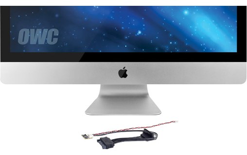

Il existe aussi une sonde thermique qui se branche sur la nappe SATA juste avant le berceau (qui accueillera le SSD) :
OWC In-Line Digital Thermal Sensor - Sonde Thermique pour iMac 2009-2010 - Fixation interne - OWC
OWC In-Line Digital Thermal Sensor - Sonde Thermique pour iMac 2009-2010, Améliorez les performances de votre iMac en toute confiancewww.macway.com
Cette sonde matérielle remplace la sonde intégrée au disque dur d'origine, et évitera l'emballement des ventilos dû à l'absence du second, et l'emploi d'un logiciel tiers pour résoudre le problème.
