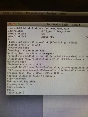

- passe la commande :​
/Volumes/Install*/Install*/C*/R*/createinstallmedia --volume /Volumes/CLE --applicationpath /Volumes/Install*/Install* --nointeraction
  • afin de pouvoir la copier commodément sur une seule ligne => étire carrément en largeur la fenêtre du terminal. Respecte les * (d'abréviation) > les doubles tirets -- > les espaces
  • la commande configure le volume CLE en volume d'installation démarrable de Yosemite > en se référant à un utilitaire createinstallmedia (contenu dans l'installateur du volume Installer Yosemite monté). CLE va être reformaté > renommé : Install OS X Yosemite > cloné de l'installateur (5,7 Go) > des fichiers de démarrage de l'OS d'installation recelé vont être créés > enfin un chemin de démarrage va être inscrit sur l'en-tête du volume
Poste le retour quand tu auras récupéré -bash-3.2# en signal de fin (ça va durer en gros autant que pour la recopie précédente de l'image-disque > si tu n'as pas fait d'erreur de saisie).
Parfait.
@macomaniac
    111,4 KB · Affichages: 207
Parfait : tu as une clé d'installation démarrable de Yosemite -->

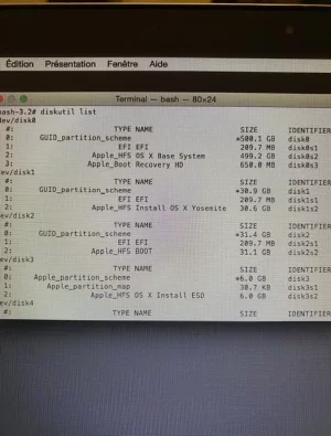

- redémarre (Menu  > Redémarrer) > et presse aussitôt la touche "alt" pour obtenir l'écran de choix du volume de démarrage. Choisis le volume intitulé : Install OS X Yosemite (volume de la clé) > démarre dessus. Tu vas obtenir un écran affichant une fenêtre de 4 Utilitaires OS X.​
Passe la commande :
diskutil list
  • et poste le tableau des disques.

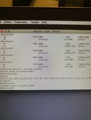

Passe la commande :
diskutil reformat disk2s2
  • qui reformate BOOT à l'identique (une manière de l'alléger de l'image-disque de 6,7 Go qu'on y avait copiée
Poste le retour.
Parfait -->

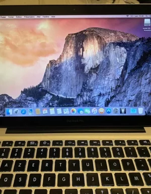

@macomaniac
    141,7 KB · Affichages: 174
Je vois que tu as bien ouvert une session.
- va à la barre de menus du Finder en haut d'écran : Finder > Préférences > Général => coche les cases d'affichage de : "Disques durs" & "Disques externes". Tu vas voir tous les volumes affichés sur le Bureau.​
Tu trouves le Terminal depuis ta session dans Boot > Applications > Utilitaires > Terminal.
