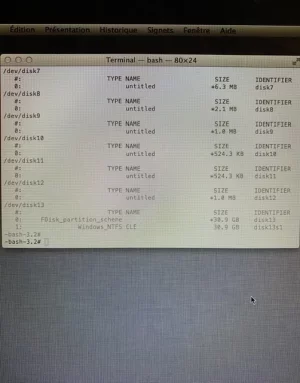

@macomaniac
    46,8 KB · Affichages: 242
    40,1 KB · Affichages: 247
    31,7 KB · Affichages: 251

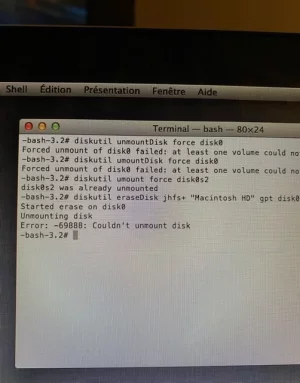

Le volume n'a pas pu être démonté en préalable. Passe la commande :
diskutil umountDisk force disk0
  • qui démonte le disque de ses volumes
Poste le retour.

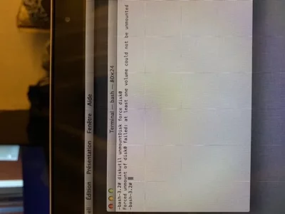

Échec du démontage. Passe la commande :
diskutil umount force disk0s2
  • qui démonte le grand volume OS X Base System
Poste le retour.

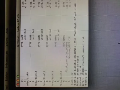

Repasse la commande :
diskutil eraseDisk jhfs+ "Macintosh HD" gpt disk0
  • qui réinitialise le disque interne
Poste le retour.

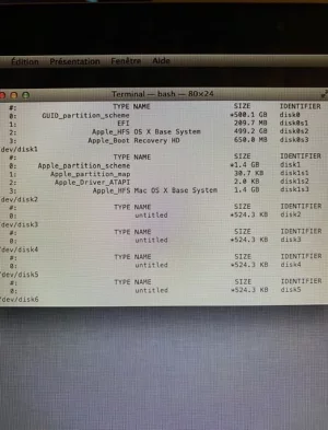

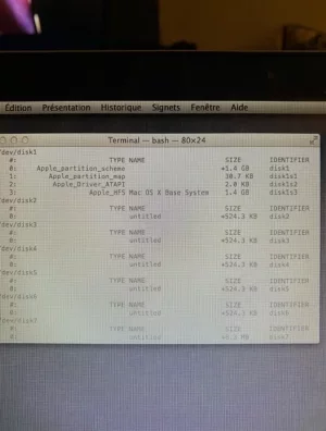

Passe la commande :
diskutil list
  • et poste le haut du tableau des disques (à partir du disk0 - les 10 premiers disques par exemple).
    50,5 KB · Affichages: 218
    39,7 KB · Affichages: 242
Le disque interne est bien disk0.
- comme il se fait trop tard pour moi à présent => je te propose de reprendre demain les opérations.​
Je ne capture pas pourquoi le disque interne de ton Mac n'est pas réinitialisable.

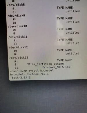

- passe la commande :​
sysctl hw.model
  • qui affiche l'identifiant de modèle du Mac
Poste le retour.
