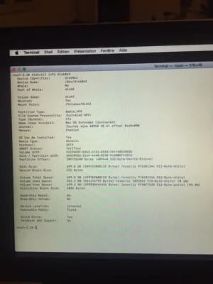

- passe la commande :​
diskutil info disk0s2
  • qui affiche un tableau d'informations sur la partition et son volume disk2
Poste le tableau. Voici comment tu vas pouvoir poster ici ce tableau sans avoir besoin de prendre de photo -->
  • utilise le menu ...▾ (à droite de la bobine souriante) dans la barre de menus au-dessus du champ de saisie d'un message > sous-menu : </> Bloc de code => tu fais ton coller dans la fenêtre de code et Continuer.
Note 1 : si tu ne peux pas poster via le Safari de la session de secours (ça arrive) --> poste une photo du tableau comme tu l'as déjà fait.
Je ne vois pas d'anomalie : volume monté en lecture & écriture > installable.

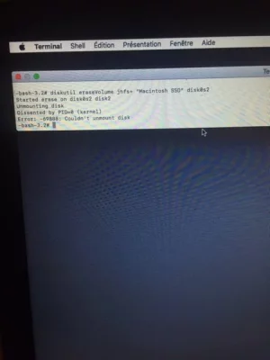

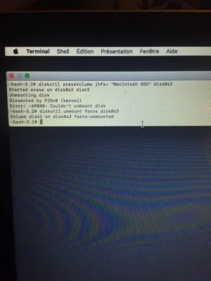

Passe la commande :
diskutil umount force disk0s2
  • qui démonte de force disk2 (son démontage est requis avant reformatage)
Poste le retour.

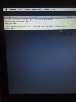

Volume démonté. Repasse la commande de reformatage :
diskutil eraseVolume jhfs+ "Macintosh SSD" disk0s2
  • et poste le retour.
Il y a eu un échec du reformatage. Je subodore un problème matériel : SSD ou nappe SATA.

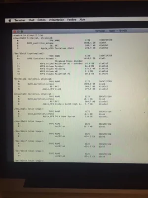

Tu branches aussi ta clé USB d'installation et tu démarres (avec "alt") sur son volume Install macOS High Sierra.
- tu repasses alors un :​
diskutil list
  • et tu postes le tableau des disques => que je récupère l'index de disque du SSD en externe.
Ok, c'est fait. Voici le tableau des disques
